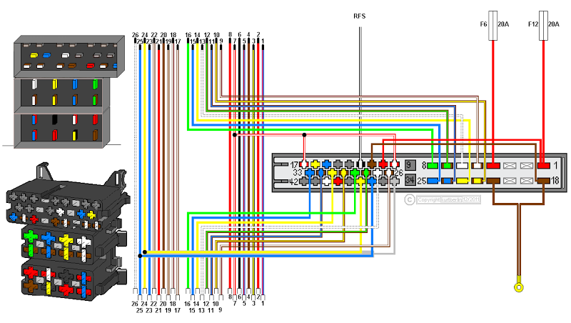

    Ab jetzt wird dieser Thread auch sinnlos. Das Ursprüngliche Problem wurde mit dem Anschlussplan gelöst.

    Hi Leute,
    ich habe da ein Problem:
    Will ein Bosesystem in meinen Facelift Ommi (Limo) einbauen, aber ich habe den Stecker im Beifahrerfussraum nicht vorgerüstet.
    In meinem Spenderomega ist der vorhanden, aber der Kabelsatz geht in den Hauptstrang rein und verschwindet dort irgendwo.
    Oder geht der direkt vom Beifahrerfussraum zum Radio?
    Komisch... über 500 Zugriffe aber keiner antwortet. Naja habs hinbekommen und zur Auflösung des Problems habe ich einen Schaltplan von jmd. ausm Opelforum bekommen
