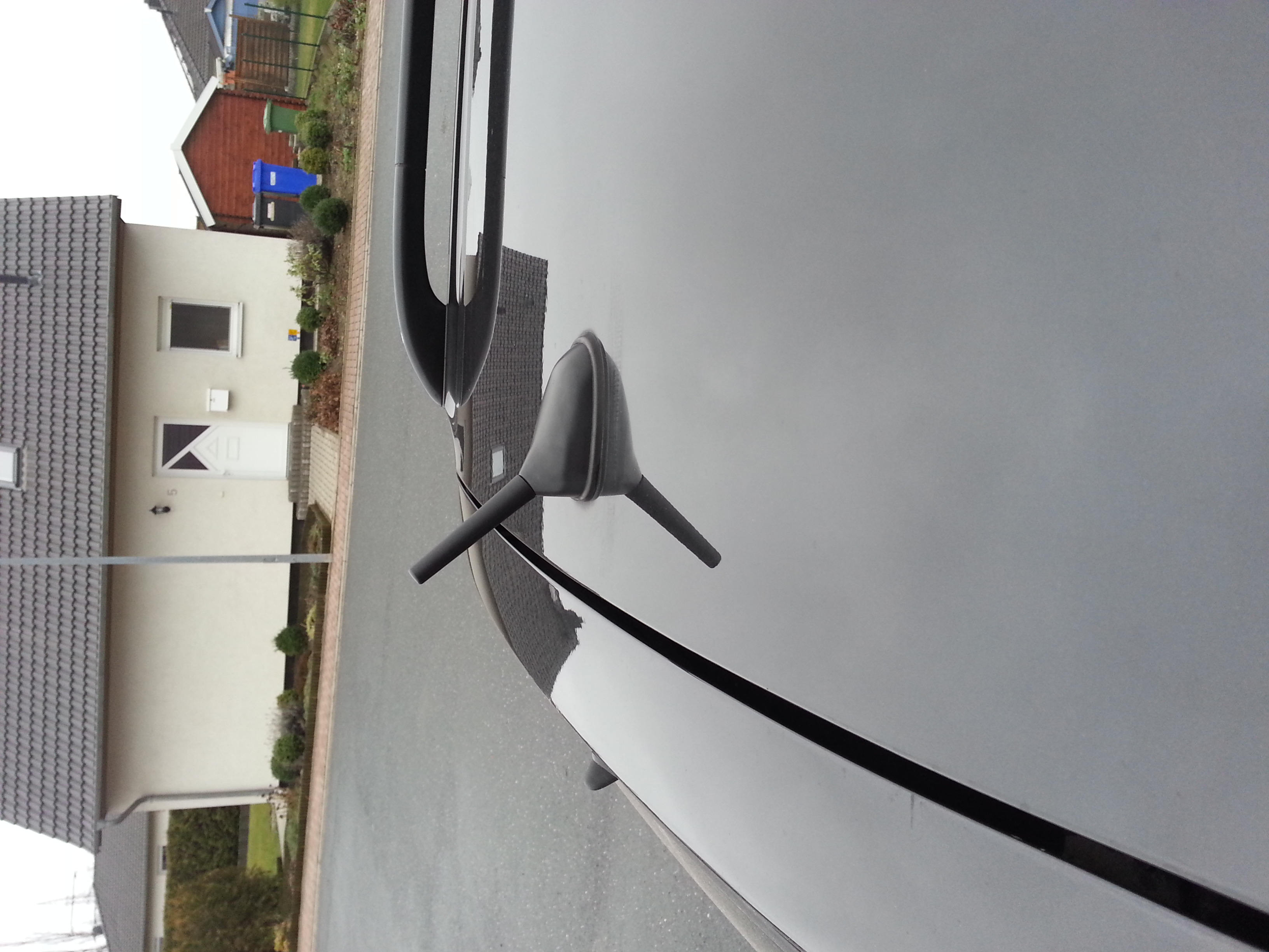

			#13 Alles anzeigen noch nie gesehen son fuß noch nie gesehen son fuß
 Nach meinem heutigen Kenntnisstand hat der abgebildete Corsa-Antennenfuß die Opel-Teilenummer 1788917. Ich bin jetzt dabei zu klären, ob die Kabelanschlüsse mit dem Omega-Fuß identisch sind. Ach ja, kosten soll der Fuß um die 120,00 EUR (neu). Grüße.
			#14 So, nun mal ein paar Daten, Fakten und Horrorgeschichten. Der Füß hat die Teilenummer 09164456 und kostet neu knappe 200 Euro: Klick
 Bei diesem Fuß steht der Stab deutlich steiler.  Ausserdem rückt der ganze Fuß noch ca 15mm nach vorne.
 Ich hoffe, man kann dies auf den Bildern erkennen.
 Er hat 4 Einzelne Kabel und nicht diesen neueren Kombistecker.Ob dir dann der Platz reicht weiß ich nicht. Der Meterstab stand an der Dachkante: Hoffe ich konnte dir weiterhelfen.

 Er hat 4 Einzelne Kabel und nicht diesen neueren Kombistecker.Ob dir dann der Platz reicht weiß ich nicht. Der Meterstab stand an der Dachkante: Hoffe ich konnte dir weiterhelfen. Recht herzlichen Dank für die ausführlichen Infos und die Bilder. Dass der Antennenfuß vom Astra G (Teilenummer 09164456) auch paßt, wußte ich nicht. Ist aber positiv. Noch 2 Fragen. Konntest du die Gummidichtung vom alten Fuß weiterverwenden? Waren die Kabelanschlüsse des Astra- Fußes identisch mit dem alten Omega- Fuß. Danke.
			#19 Wie gesagt, der Fuß war neu. Und da war die Dichtung mit dabei. Da habe ich natürlich die genommen. Die Omega-Dichtung kann eigentlich nicht passen, da der Fuß nach dem Befestigungsgewinde beim Omega ja noch weiter nach hinten rausschaut. Sieht man auf dem Bild mit den zwei Füßen von unten.
 Die Kabel waren zu 100% gleich. Ich denke, da gibts bei der Radio/Telefon/GPS Ausführung auch nur die zwei unterschiedlichen. Einmal jedes Kabel einzeln und als Alternative nen Kombistecker all inklusive.
