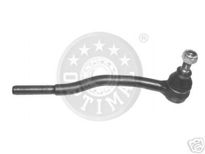

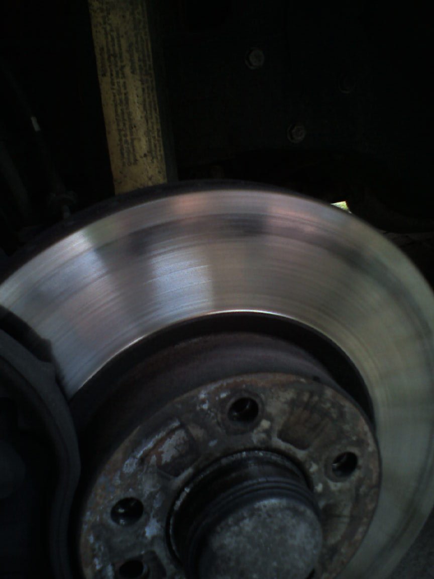

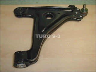

    wie sehen den die Bremsen aus? Könnte evtl. ein Schlag in der Bremsscheibe sein. Die Lager vom Querlenker könnten es auch sein- schlagen auch gerne aus. Am besten mal aufbocken, Räder ab und die Bremsen und Aufhängung checken, spekulieren hilft da nicht viel, weil es verschiedene Ursachen haben kann.

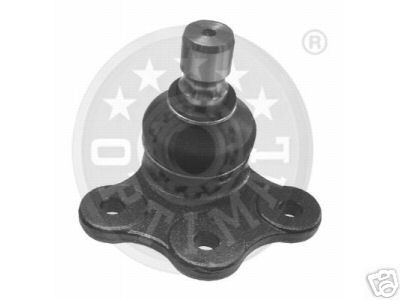

    also ich würd erstmal schauen ob auf den Bremsbelägen und Scheiben noch genug drauf ist, wenn ja, dann rappel mal an den Querlenkern/Traggelenken/Spurstangenköpfe und die Strebe vom Stabi ob da irgendein Lager ausgeschlagen oder ein Gummi gerissen ist. Hab leider kein Pic davon, rappel einfach mal an allem was am Querlenker mit dran ist wenn Du nicht weißt was ich meine. Wenn da auch nix ist, kannste mal auf die Bremsscheiben zb ne Wasserwage quer legen und gucken ob die noch gerade ist und keinen Schlag hat- die kann sich durch abruptes Bremsen (passiert oft bei billigen Scheiben) verziehen und hat dann halt ne Unwucht, was zum Lenkradschlagen führen kann.

    hast du schonmal bei Tempo 100 (dort wo du sagtest das es nicht schlackert) mal runter gebremst? Ist dann auch ein schlackern im lenkrad zuspüren? Wenn ja, dann die Bremsscheiben. Sollte kein schlackern im lenkrad zuspüren sein wenn du herunterbremst, kannst du eigentlich die Bremsscheiben ausschliessen. dann wie Pico scho sagte, an allen Stangen die du siehst mal ordentlich wackeln und die ganzen Gelenke bzw Köpfe anschauen, ob die Dichtungen/Gummibälle ganz sind.

    oder du fährst direkt mal zu nem kleinen privaten Reifenhändler, die haben zur Zeit eh nicht viel zutun, und heben meisten wenn du nett nachfragst dein auto eben auf der bühne und schauen sich dann die Reifen/felgen an, dauert keine 5 Min. und kostet auch nichts ;) zumal haben die nen Auge dafür.
    Bei mir um der ecke ist auch so ein kleiner Laden, da war auch auch mal wegen nen schlackern, hat mich auch auf der bühne gehoben, das auto war kaum oben, schon sagte der Meister, das nen Spurstangenkopf ausgeschlagen ist ;)
