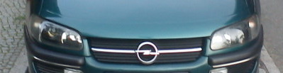

    Klarglas keine Ahnung hab den so gekauft. muss der stellmotor fest sitzen ? der lässt sich hin und her drehen... aber warum spinnen dann beiden Seiten? an der rechten Seite wurde nichts gemacht, links wurder der scheinwerfer ausgebaut wegen lampenwechsel.
    Die Stellmotoren sind zwar drehbarm haben aber einen rastenden Anschlag. Also müssen die richtig "einrasten". Ich habs bei China Scheinwerfern erlebt das 2 Dichtungen drunter mussten. Anders haben die nicht eingerastet.
