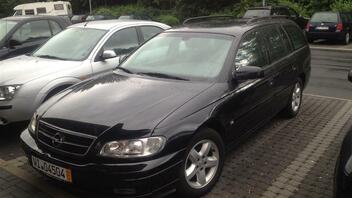

    Seit kurzem steht bei mir ein Omega B Caravan Facelift BJ 2002 im Fuhrpark.
    Leider ist die Freude nach zwei Wochen und knapp 1000km gedämpft.
    Die Hinterachse macht auf einmal Geräusche, wenn ich so ab 80Km/h vom Gas gehe und ihn einfach laufen lasse dann kommen von Hinten Geräusche als hätte ich Stollenreifen auf der Achse, beim Beschleunigen ist das Geräusch wieder weg.
    Ich kann leider erst am Wochenende in die Werkstatt - hat jemand einen Tip für mich was mich da ärgert ?
