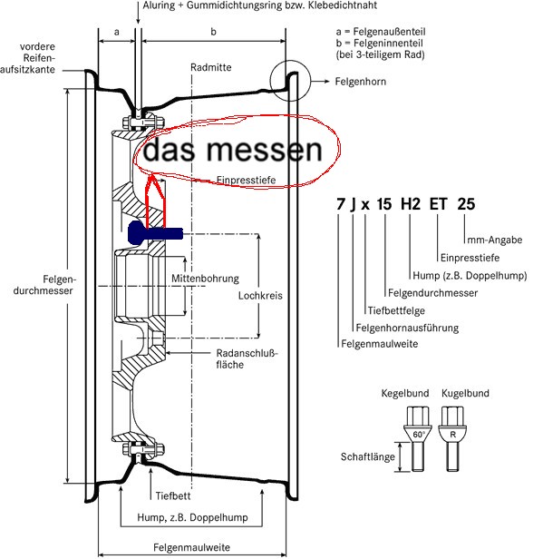

#20 genau, die Stärke der Platte also 25mm + die Länge der alten Radschrauben aber nur wenn der Schaft wo die Schrauben durch die Felge gehn bei den neuen Felgen nicht stärker ist. Zur Not mess einfach mal den Schaft in der Felge wo die Schraube durchgeht- Länge vom Gewinde was vom Kegel- oder Kugelbund bis plan von hinten im Loch der Felge verschwindet. Ich hoffe Du weisst was ich meine
