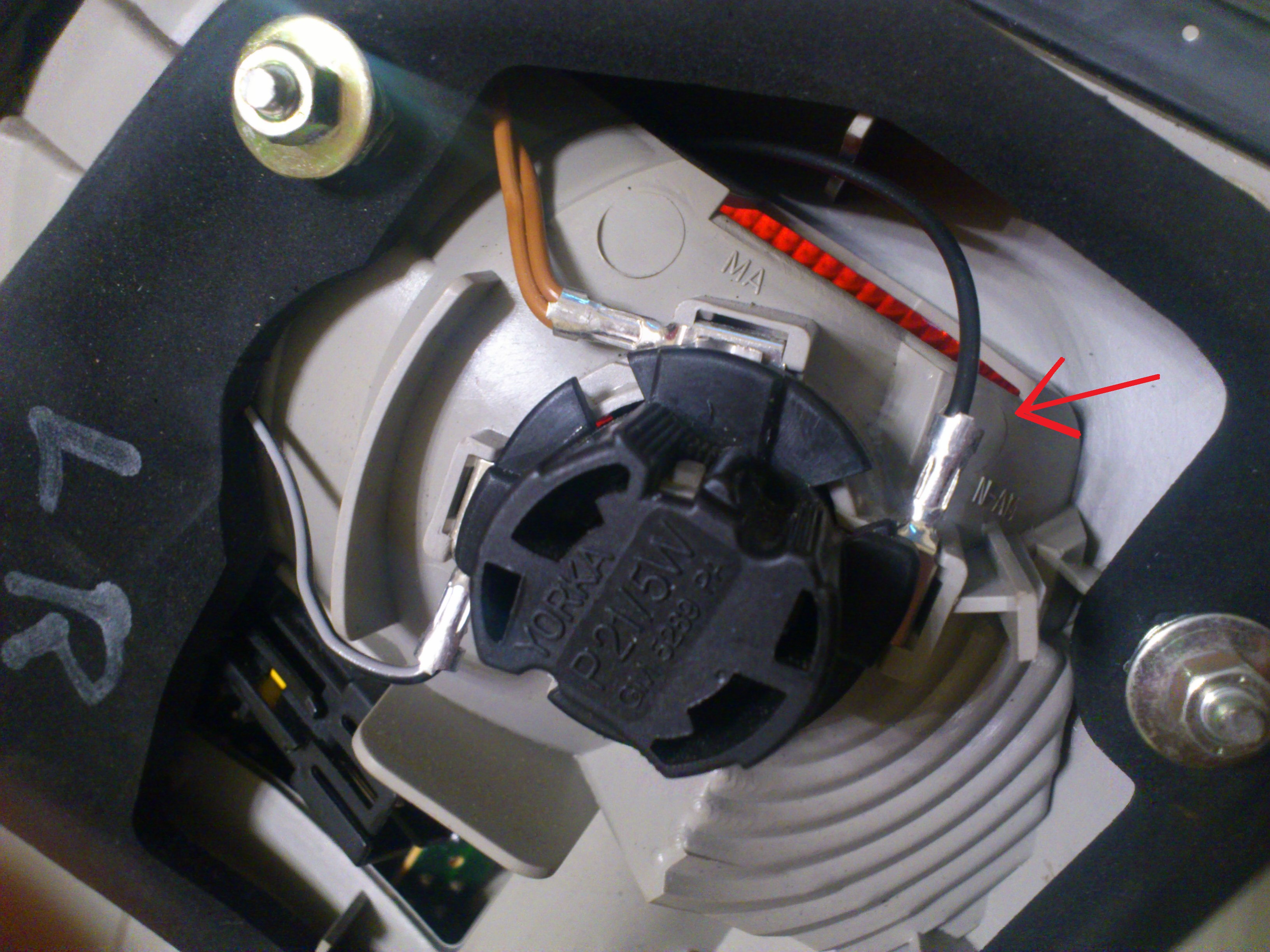

    Hab gleich heute mal probiert sie anzuschliessen (einfach mal eine der äusseren Rückleuchten) und habe auch den Stecker der Catera Rückleuchten (zum Glück) mitgeliefert bekommen.

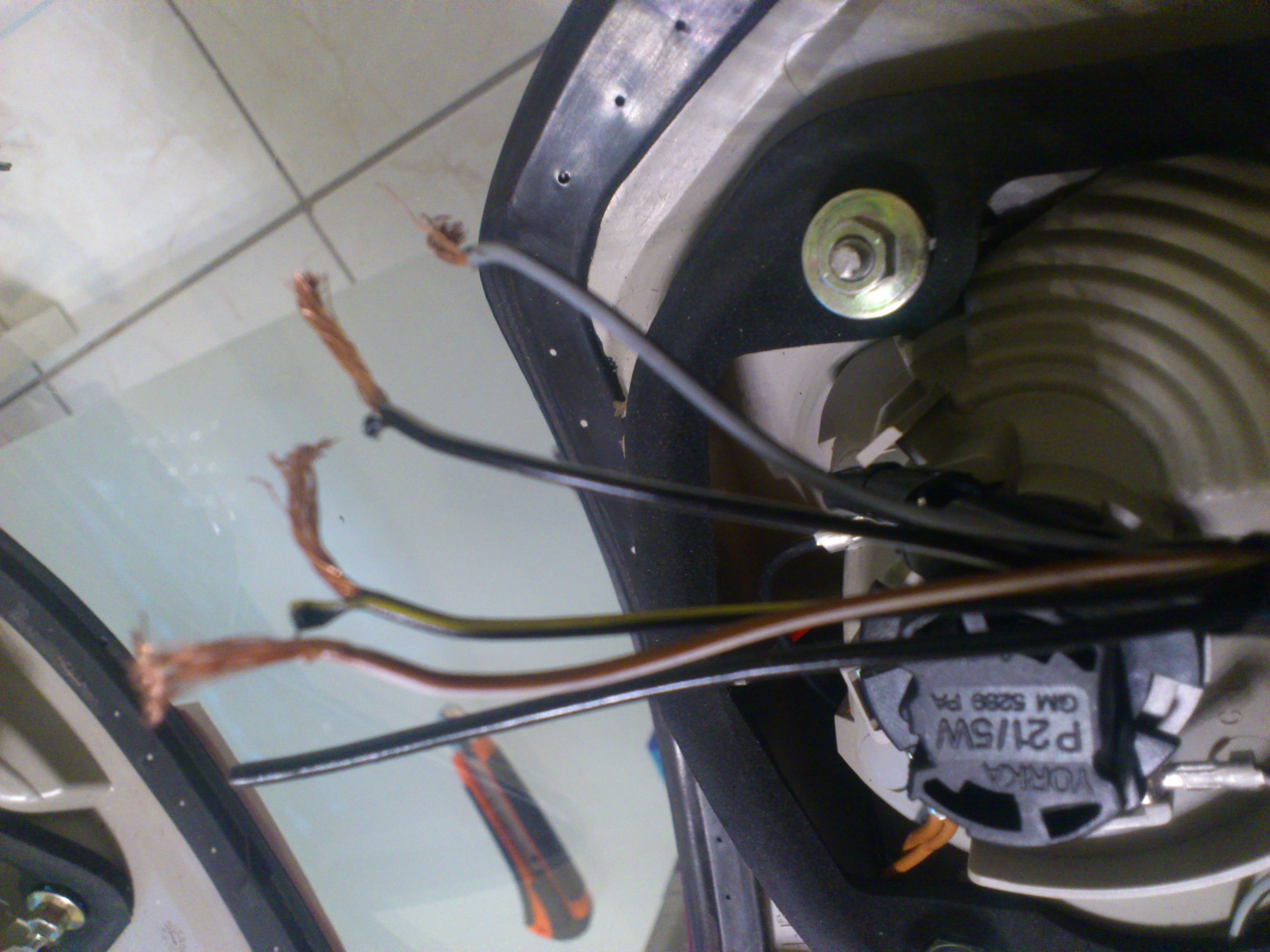

    Habe die original Kabel einfach mal ab isoliert, und den Stecker der Caddy Leuchten zwischengeklemmt.
    Alle Kabel sind eigentlich gleich, und haben die gleiche Farbe, bis auf ein etwas dickeres Schwarzes, das an dem Ami-Stecker mit dran ist. beim originalen gibts das schwarze Kabel nicht, will auch nichts kaputt machen, oder daß was durchbrennt, oder so..
    Weiss jemand wo kommt das schwarze hinkommt (bzw. kommt da einfach nur Masse drauf??), der Blinker hinten, von der Caddy Leuchte, funktioniert zwar, aber eben Turboblinken, so wie wenn normalerweise eine Birne defekt wäre (gehen aber alle, hinten, seitlich und auch vorne), oder passt jetzt das Blinkerrelais nicht mehr dazu?? ?(
    Und das Bremslicht leuchtet nur sehr schwach, kaum sichtbar...

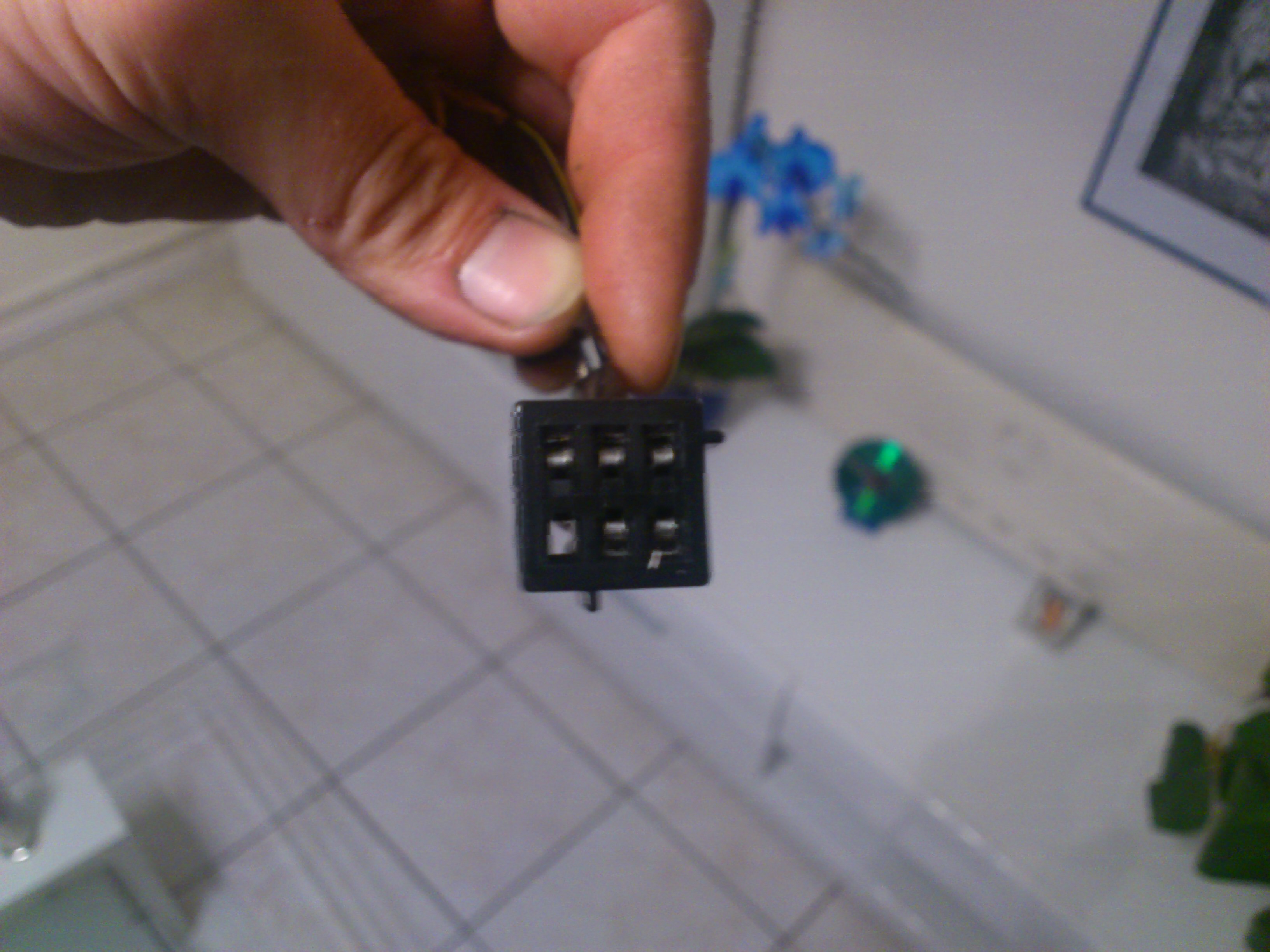

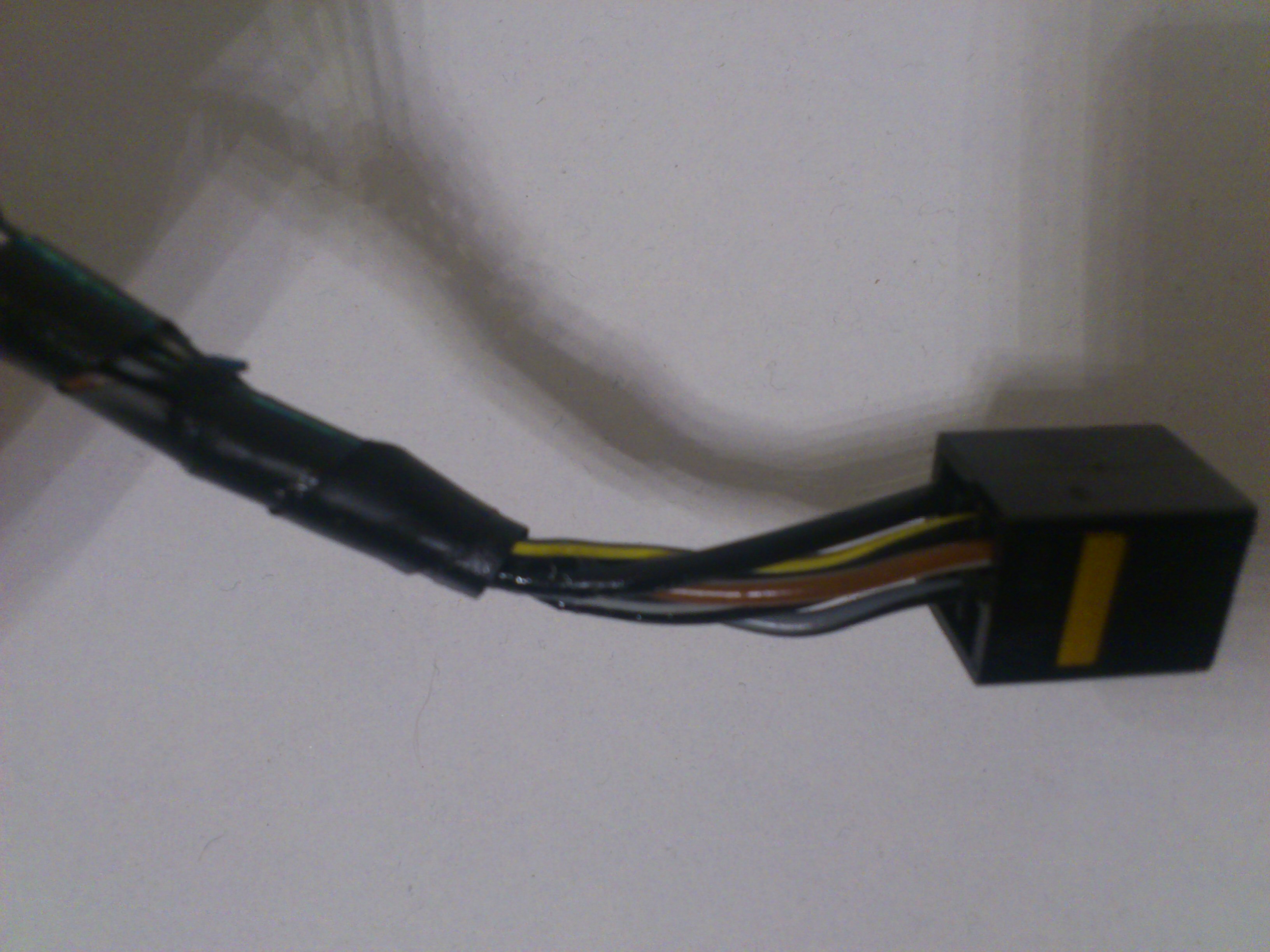

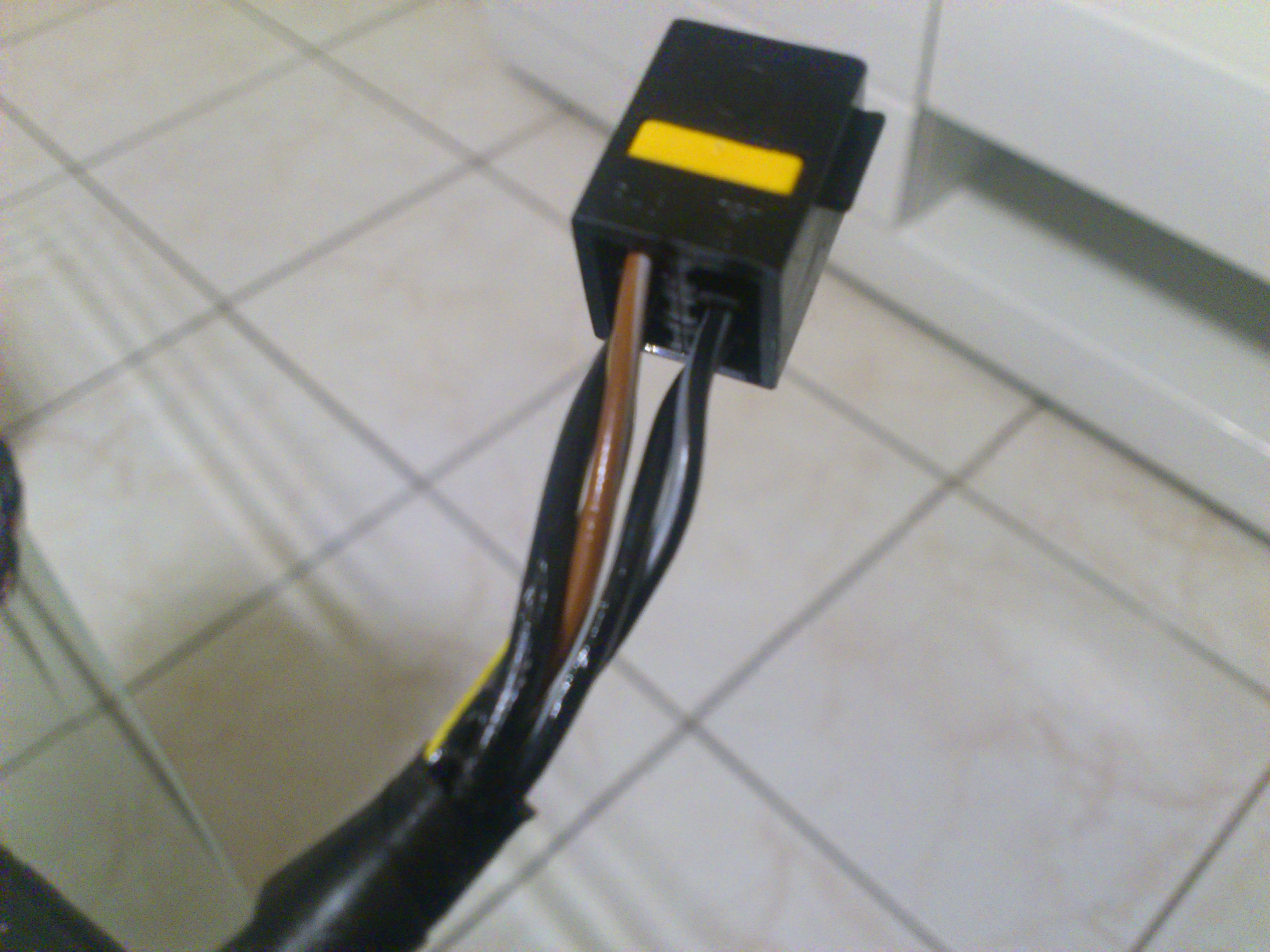

    So, also ich habs mal versucht ein paar "gute Bilder" hinzubekommen, ist gar net so einfach. Hier welche vom Catera Stecker:
    Der Stecker ist rechteckig (bei Omega ist er breit und schmal..) und alle Kabel sind beim Omega Stecker auch dran, in der selben Farbe wie am Catera Stecker, nur daß der Catera Stecker eben noch dieses etwas dickere Schwarze Kabel dran hat, was der Omega nicht hat.
    Da wären:
    Grau - mit schwarzem Streifen
    Schwarz - mit weissem Streifen
    Schwarz - mit gelbem Streifen
    Braun - mit weissem Streifen
    ..und einmal Schwarz?? - etwas dicker als die anderen
    also das Schwarze geht unter anderem, an den Sockel der Birne, wenn man den Schaumstoff hoch drückt sieht man es.. (..doch Masse??)
    Aber warum blinkt es dann mit Turboblinken..?? dann müsste das ja wenigstens gehen.??
