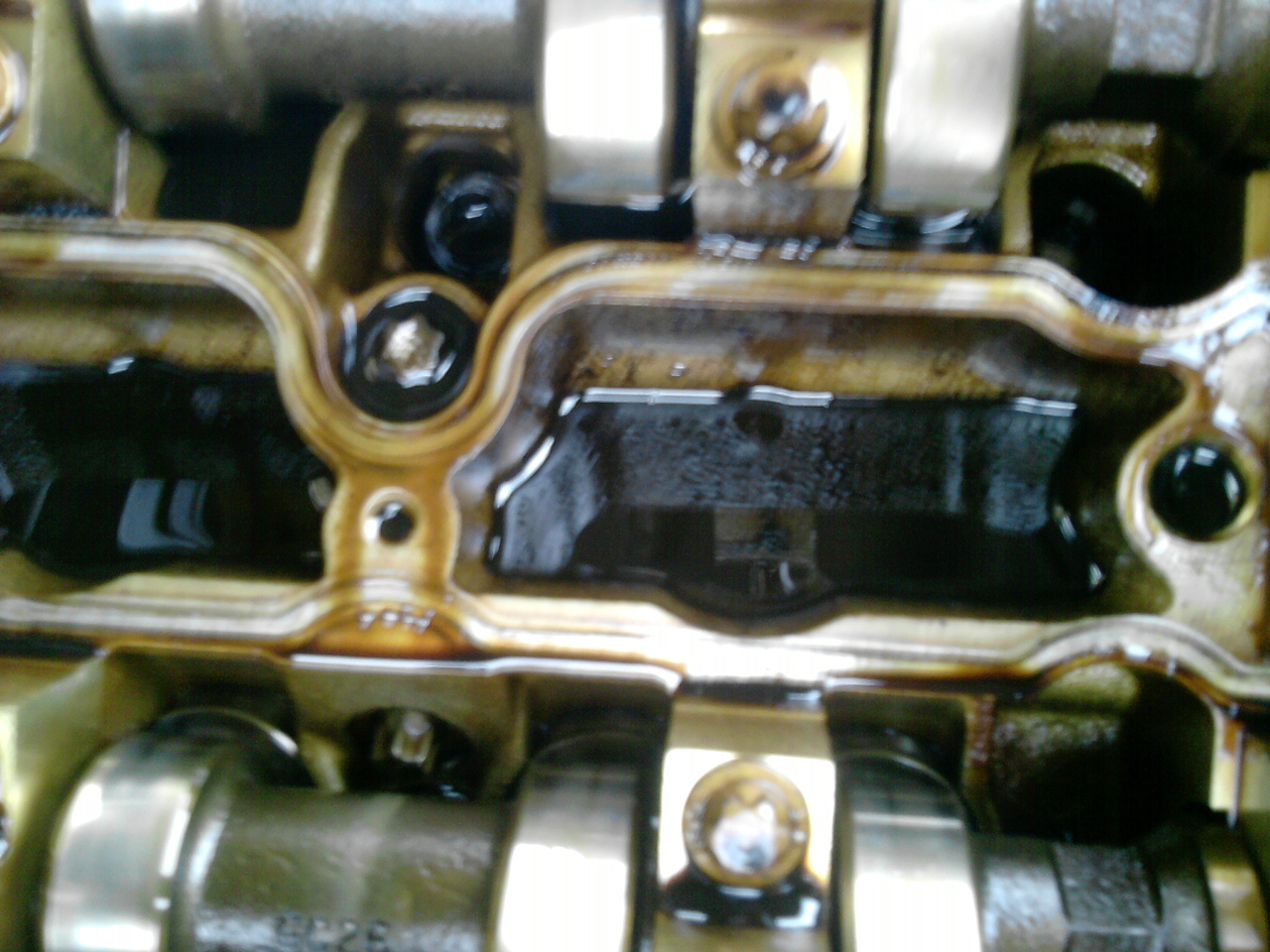

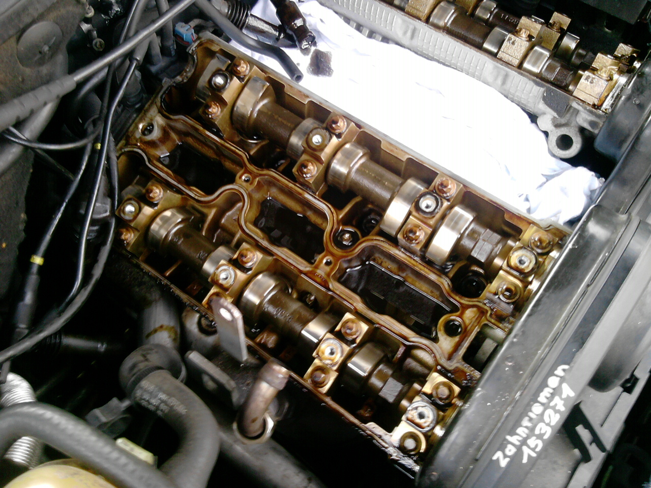

    Muß auch die Ventildeckel Dichtungen wechseln,die siffen dermassen.Da hab ich mir gleich was leichte ausgesucht zum anfangen hab ich gemerkt :D :D Da lohnt es sich ja bald den Motor auszubauen :rolleyes:

    Oder bekomme ich die Deckel auch so runter?? Meinst du auf dem Foto rechts neben dem Ölfilter diesen Schwarzen Stecker?? Recht ziehmlich unten im Bild.
    Wenn ich eh einmal alles auseinander habe,is es wohl sinnig das Abgasregelventil/Drosselklappen/ectr sauber zu machen?

    Ja der Knubbel ungefähr in der Bildmitte ganz unten auf dem Bild, rechts neben dem Ölfiltergehäuse. Ja zur VDD-Rep muss das ganze Geraffel runter, besorg Dir vorher alle benötigten Dichtungen, in der Anleitung ist alles aufgeführt. Du hast eine PN.

    Konnte ein paar Tage nichts tun,habe den ganzen krempel jetzt soweit runter,warte nun darauf,das die VDD ankommen,dann wieder zusammenbauen.

    So,habe die VDD und auch gleich Zündkerzen gewechselt,und alles wieder zusammengebaut.

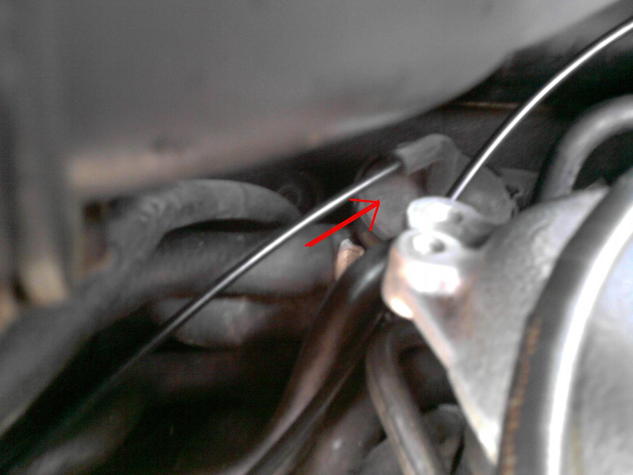

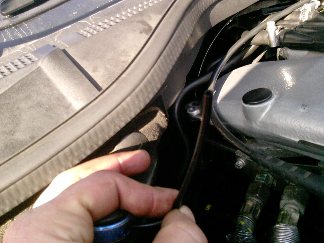

    Promt habe ich einen Unterdruckschlauch übrig,bei dem ich mich nochnichtmal erinnern kann,das ich ihn abgezogen habe!!
    Nun weiß ich nicht im geringsten wo der wieder hinkommt?? Habe schon überall geschaut!!
    Kann jemand weiterhelfen ?
    Weiß echt keiner Rat?? schade,dann muß ich wohl alles wieder abbauen umwas zu finden.

    Das auf dem 1 Bild ist das Heizkreisregelventil^^ Und auf dem 2 Bild das Ende davon, müsste da wo deine Hand links rein wo der Innenluftfilter sitzt eigentl! Theoretisch müsste deine Lüftung spinnen da die Schläuche das Regelventil steuern!
