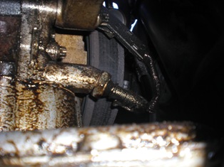

    Ich habe ja einen relativ hohen Ölverlust an meinem Motor (unten an der Ölwanne, vorne, Beifahrerseite.)
    Ich ging irgendwie auch vom Öldruckgeber aus, da er dort sitzt aber nun scheint mir daß auch die Ölwanne an der Stelle undicht ist.
    Habe mir die Stelle mit der Kamera etwas näher angeschaut am WE und habe gesehen, daß der Öldruckgeber zwar auch verölt ist aber auch an der oberen Wanne scheint es zu lecken...

    Mach doch mal eine Motorwäsche, dann siehst du schon mehr!
    Bei mir sieht das auch so aus, aber er tropft noch nicht! :whistling:

    also habe das bei mir vor 2 Jahren gemacht,mir ist auch gesagt worden das es nur geht mit Achse raus und so.
    Geht auch anders,ich habe die Wanne losgeschraubt dann hast du ca.5 cm Platz zwischen Motor und Ölwanne,
    das Problem ist das Saugrohr das in die Wanne geht.
    Also ich hab die Dichtung mit nem Draht in die Ölwanne an dem Saugrohr vorbei gefummelt mit nem Spiegel,ist en bisschen fummelei aber es geht,sobald du die Dichtung ums Rohr rumgefummelt hast gehts ganz einfach,hab ca.anderthalb Stunden gebraucht,aber immer noch besser als die Achse ausbauen und so.
    Bekommst du auch hin,wenn man ein bisschen handwerklich geschickt ist kein Thema,
    also viel Spass beim Fummeln :ok:
    gruss,Dirk :thumbup:
    PS:wechsel den Öldruckgeber mit,die siffen auch immer,ist nicht teuer.
    Skywalker : Genau das wollte ich lesen ;) DANKE. Da ich "Home-Schrauber" bin, fummel ich lieber zwei Stunden an einer Dichtung rum als das ich bei uns auf dem Parkplatz einen Motorkran aufstelle ;) Jetzt wo ich weiß, daß es nur schwer geht und nicht unmöglich ist bin ich beruhigt...
