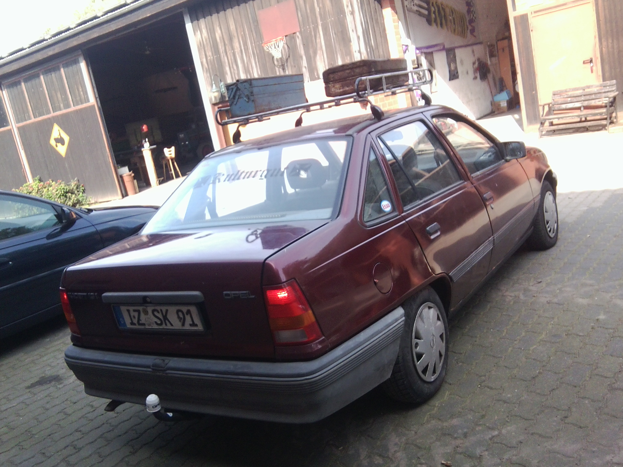

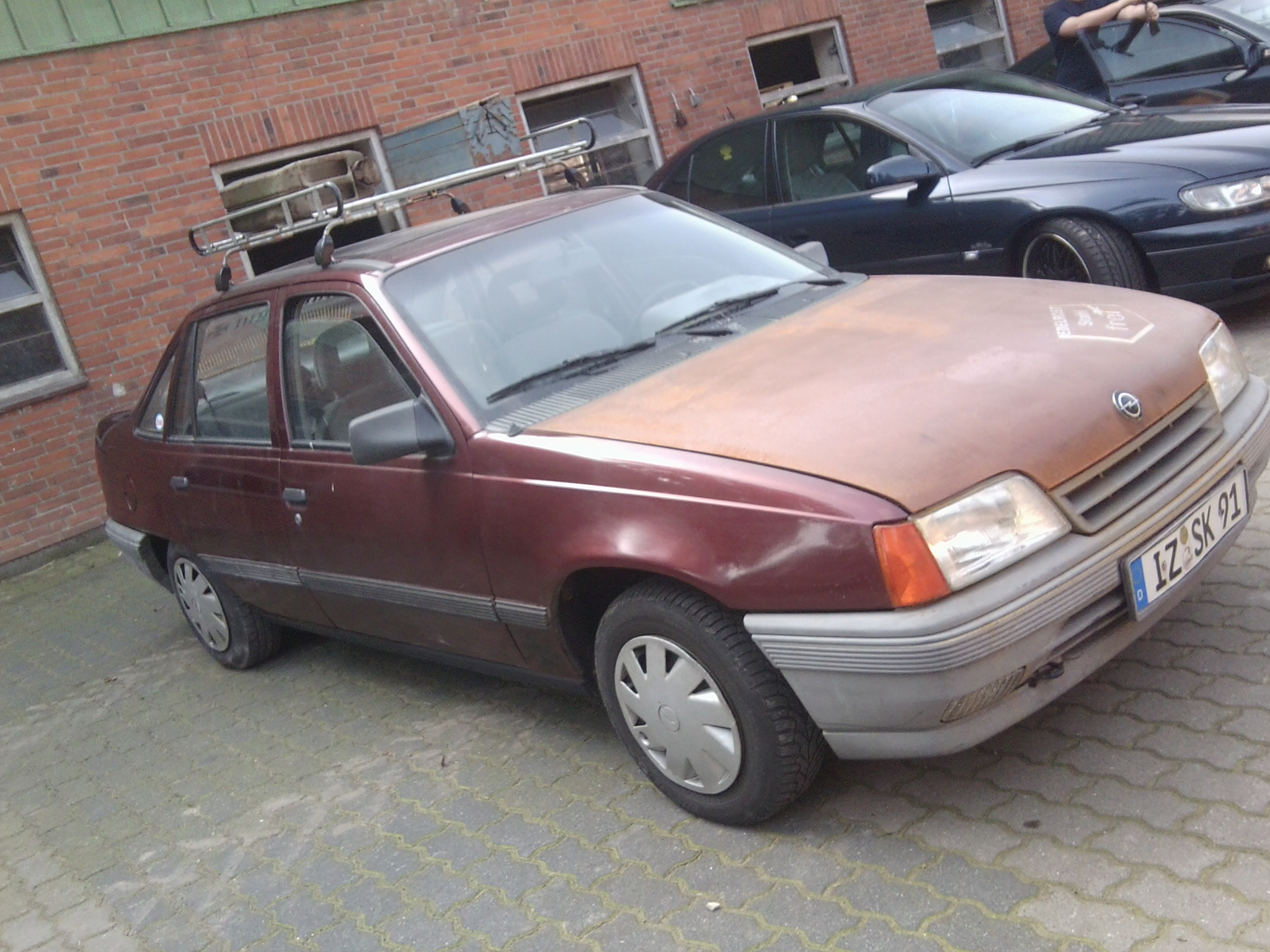

Moin Freaks,
ich brauche mal euren Rat zu meiner neuen Winterratte (Kadett E Limo mit dem C13N Motor).
Und zwar läuft er nicht 100%ig. Er springt gut an, nimmt auch gut Gas an, aber im Stand geht er mir nach ner Weile aus und in allen Drehzahlbereichen humpelt er rum, so als wenn das Gemisch nicht stimmt.
Ich habe den Motor komplett neu abgedichtet, die Zündanlage ist auch neu, sprich Verteiler Finger/ Kappe, Zündkabel und Kerzen.
Lambdasonde ist auch neu.
Den Temperatursensor in der Ansaugbrücke habe ich durchgemessen, er hat im kalten Zustand 4KOhm und geht wenn ich Ihn warm mache immer weiter runter, also nehme ich an der is I.O.
Habt Ihr vielleicht noch ne Idee?, denn so langsam weiß ich nicht mehr weiter ![]()
