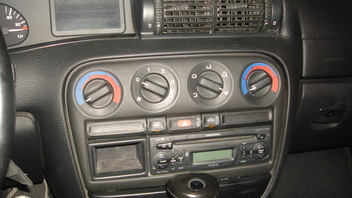

    Klimaanlage oder Klimaautomatik? ... ich häng mal ein Foto dran von dem Bedienteil :)
    jop gar nix, wusste gar nicht das es omega b ohne klima gibt?!?!

    Bei der Klimaautomatik sind die Einstellungen über Stellmotoren geregelt. Bei diesem hier mit runden Drehknöpfen wird die Einstellung für warm/kalt über Seilzüge geregelt. Die gehen von den Drehknöpfen bis runter zum Heizkasten.
