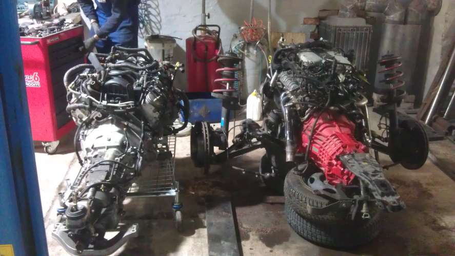

Und zum Thema Halle..wir haben gut 300 m² und zwei Hebebühnen und alles was man so zum Schrauben braucht...
Mein Kumpel Strahlt und Pulvert zwei Hallen weiter und ´mein anderer Kumpel lackiert und stellt Karbonteil her auch in dem gleichen Komplex
wir sind also gut gerüstet
...Elektrik bin ich selber spezi und nen absoluten Top.Schweisser hab ich jederzeit zur Verfügung

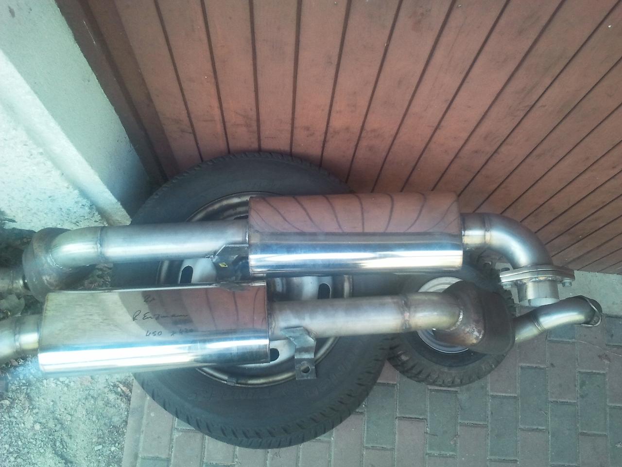

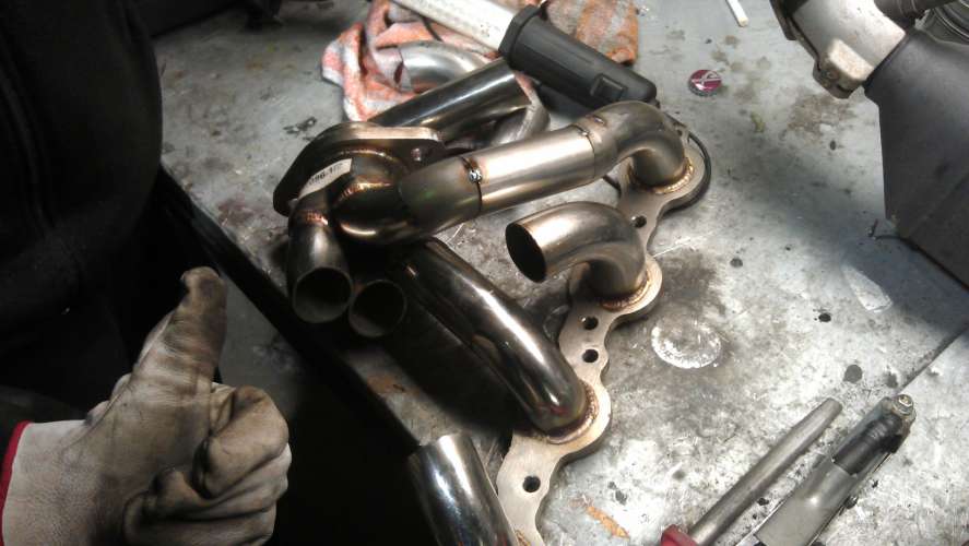

Heut wird der zweite Krümmer fertig und auf der Beifahrerseite is der Kat schon dran.. da kommt jetzt noch der Schalldämpfer und Halter plus Lambda-Muttern und dann mal sehen was wir heut noch so schaffen...
aber erstmal hol ich jetzt Hitzeband und ne Pulle schweissgas damit was wird... gut wenn man jemanden von Linde kennt und nen bekannten mitn Motorradladen hat wo man günstig sachen abstauben kann
na dann bis heut abend
Hier noch paar Bilder vom Krümmerbau

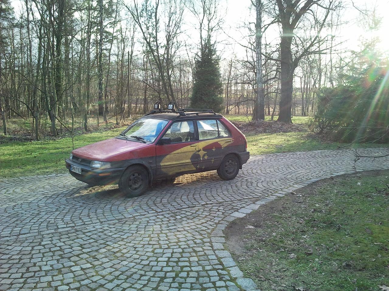

#65 Jup danke und ja mach ich.Heut musste ich pasusieren und meinem Winterauto ne neue kupplung spendieren
Schaut ihn euch mal an den kleinen ...ist er nicht süß ?

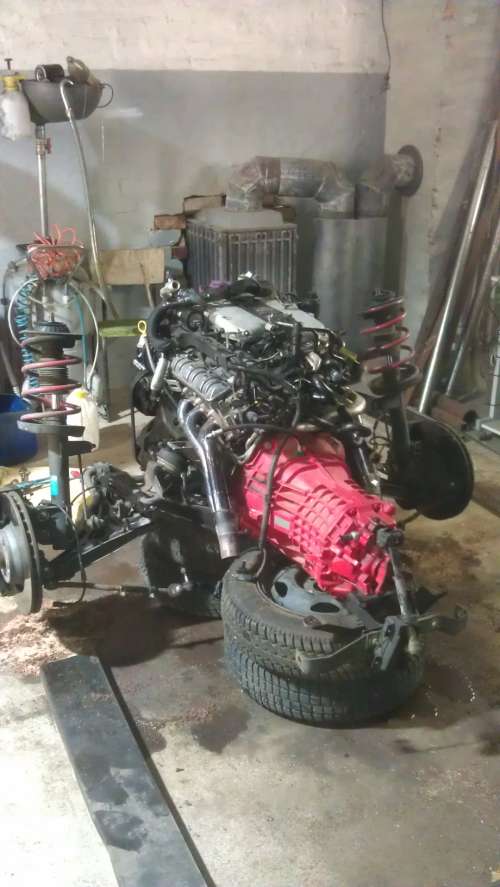

Heute wird der Fahrer-Krümmer beendet und Auspuff bis Kat gefertig..Gestern hab ich das Unterdruck System gebaut und Kühlwasser-System ist auch dicht...
Wenn ich bis zum We noch die Lenkung dicht krieg ist am We Probelauf -
