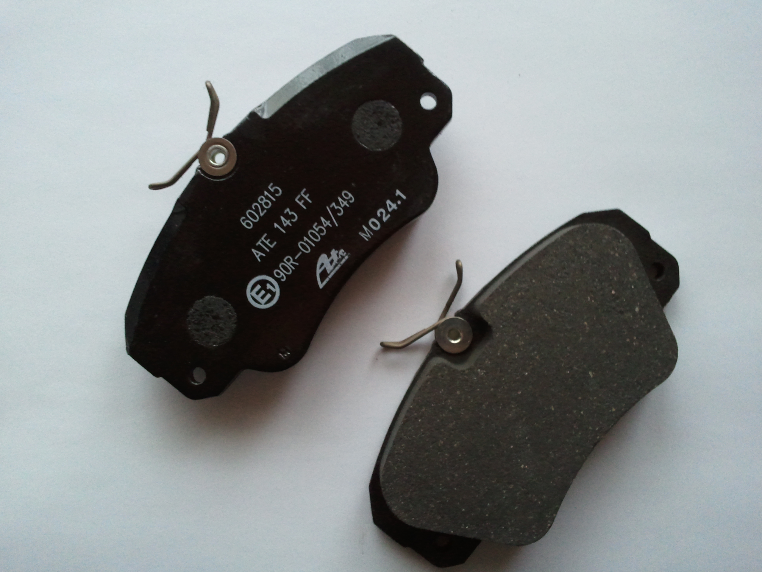

Als heute Mittag meine neuen Bremsscheiben/beläge geliefert wurden, hab ich natürlich sofort alles kontrolliert ob auch
alles vorhanden und in Ordung ist.
Dabei ist mir aufgefallen das die Bremsbeläge(Scheiben und Beläge sind von ATE) etwas anderst aussehen wie meine die jetzt drin sind.
Meine "alten" haben da irgendwie noch zwei "Ohren" oben dran oder wie man das nennt?
Bin mir jetzt nicht sicher ob die "neuen" auch passen?
Hab mal ein Foto von den neuen gemacht, ich hoffe man kann es erkennen. Die alten hab ich nicht fotografiert, wollte lieber mal noch nix auseinander bauen...
Zur Info: Ich hab ein Lucas Bremssystem wenn das weiterhilft.
Hier mal das Foto:
Wichtige Frage!!!
- Ace
#2 na dann hat du irgendwie die falschen erwischt, diese mit diesen 2 haltenasen oder wie du sie nennst werden benutz wenn man die bremsbeläge mit diesen drahthaltebügel befestigt, hatte ich am meinen omega a 2.0i auch so,
wo ich dann auf 24v bremse umgebaut habe waren die beläge genau wie deine neuen,also ohne nasen, da diese nicht mit diesen metallhalter befestigt werden sondern mit den 2 drahtbügel die bei den bremsbelägen dabei sindleider habe ich keine bilder jetzt grade parat um dir das zu zeigen was ich meine!
#3 Ich hoffe ich hab mich jetzt nich vertann und hab das bild von den Belägen des Astra f im Kopf. Dann wären die Beläge doch die richtigen
trozdem schonmal Danke für die schnelle Antwort. Werde Morgen wohl oder übel mal aufmachen müssen und selber reinschauen...Also eine Klammer hab ich nicht am Bremssattel.
#4 Ich sags mal so: Wenn sie für vorne gedacht sind und die Nummer 13.0460-2815.2 haben, sind es laut ATE die richtigen. Die mit den seitlichen Ohren wurden nur bei den 4Zylindern bis 97 verbaut, wenn ich mich nicht irre. Bei denen wurde der innere Belag dann auch in den Bremskolben geclipst.

Hallo,
hab mal auf die verpackung der Bremsbeläge geschaut.
Die Teilenummer stimmt.Also müßten es die richtigen sein. Das seh ich dann...

Schau dir mal auf der HP die Bremsbeläge an http://www.emling-online.de/ ! Wenn du die hast , hast du die falschen Beläge wie Fuzzy schon sagte die kleine Bremsanlage der 4 Zylinder bis bj 97

Da fehlt mir halt die Routine, dann könnt ich es auch besser.Auf jedenfall hab ich doch die richtigen Bremsbeläge und morgen gehts dann los...
