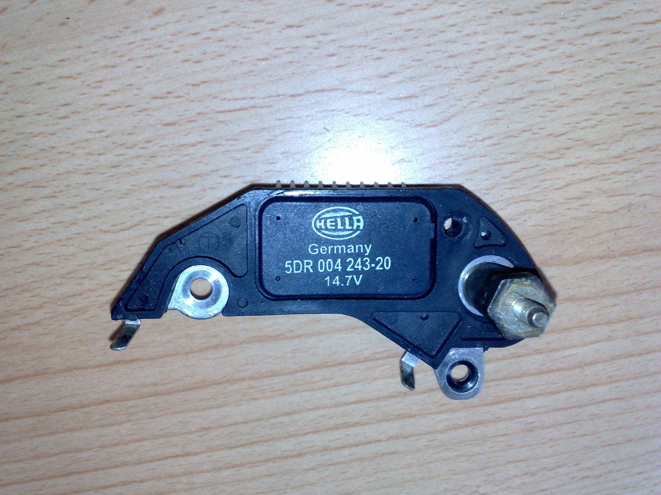

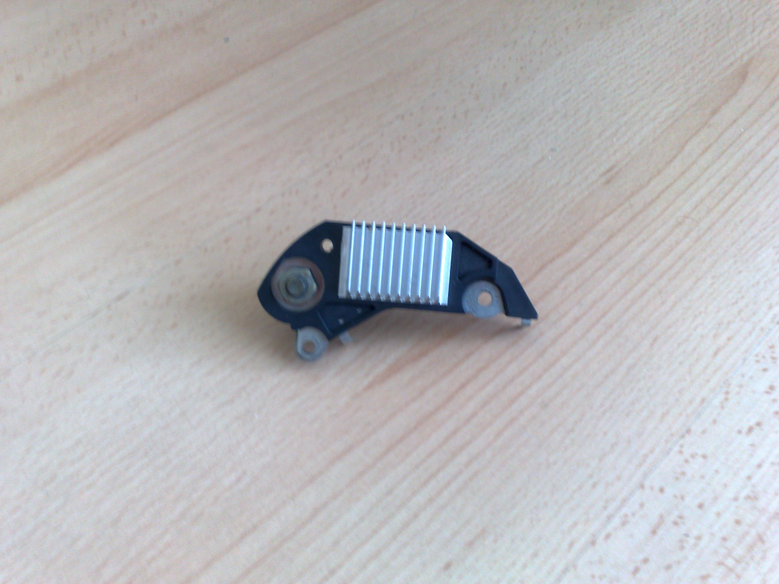

    Ich weiß nicht ob die dir evtl. weiter hilft - da ich auch nicht weiß aus welchem Auto die stammt. Habe die mal von Schwiegervater bekommen - könnte daher also aus einem Vectra B 2.5V6 sein. Wenn du damit was anfangen kannst dann einfach bescheid geben. Will dafür auch nix haben liegt hier eh nur so rum. Mußt einfach mal googlen ob die Nr. passt oder nicht.
