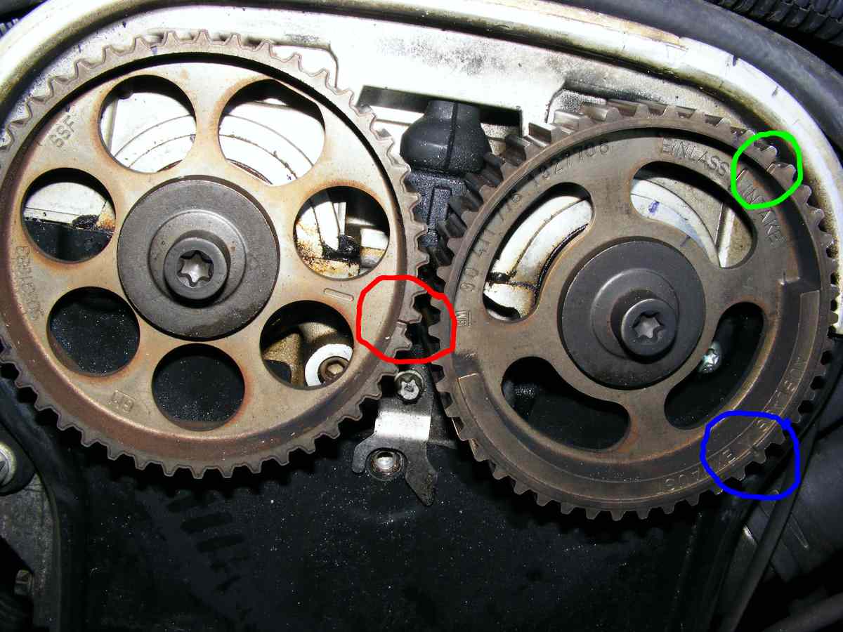

    So wie ich das verstanden habe wollte er erst auf OT stellen und dabei ist ihm der Zahnriemen übergesprungen, deshalb die Vermutung das die Auslassnockenwelle mit der Kurbelwelle richtig steht und nur die Einlassnocke nicht passt.
    Wie gesagt, ich hab verstanden das er noch garnicht bis zur OT-Stellung kam und wenn ich mir den Unterschied zwischen Einlass und Auslass anschaue sind das nur ca. 2-4 Zähne Unterschied.
    Was meinst du, ich würde einfach alles neu machen und starten, oder?
    Gruß vom Andre
    Stimmt, passiert ist das ganze beim Versuch, mit der Hand auf OT zu stellen.
    Ich hab jetzt mal weitergedreht, jetzt stehen die rote und blaue Markierung oben jeweils gegenüber der Kerbe am Block, und das Rad an der Kurbelwelle (hab's zum leichteren Einstellen nochmal draufgemacht) unten steht so, dass die Kerbe am Stift ist (so wie es auch auf den von Dirk gelinkten Bildern ist). Die Markierung am Auslass war übrigens ca. 4 Zähne weiter als die vom Einlass-Rad. Wenn morgen die Spannrolle wieder drauf ist, probier ich's mal...

    Ich bin von einem laufenden Motor ausgegangen, wenn das beim Auflegen passiert ist, alles auf Markierung stellen, Riemen drauf, Spannung einstellen und Feuer. Dann sollte der Motor wieder ganz normal laufen. Zur Sicherheit, kannst du ja auch erst mal die Riemenabdeckung ab lassen und den ZR beim laufen beobachten.

    Wie gesagt alles auf Markierung stellen, Riemen drauf, Spannung einstellen und Feuer. :ok:
