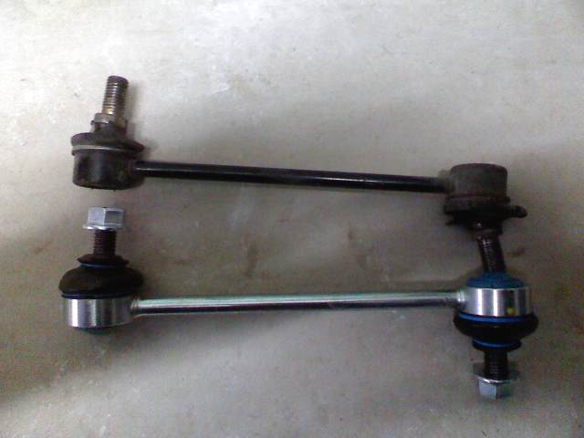

Naja, Meyle ist schon ein Unterschied zu Billig-Teilen. Das fängt bei der Möglichkeit des Gegenhaltens an. Viele Billigteile haben nur den Sechskantansatz. Da wird der Gummi oft genug schon bei der Montage geschädigt. Meyle-Teile haben einen Inbus, da passiert sowas schonmal nicht.
Hier mal ein Bild meiner Koppelstangen vom Sharan. Die "alte" ist rund ein Jahr alt. Die Gummis sind total porös. Die Meyle-Teile sind auf jeden Fall auch im Bereich der Gelenke dicker. Ob sich dadurch allerdings der Mehrpreis rechnet... ich weiß es nicht, da der Sharan keine Kilometer mehr bekommt und verkauft wird.
Hallo Fuzzy,
vielen Dank für das Bild.
Mein Schwager fährt einen Ford Galaxy (baugl. Sharan) und kann alle 6 Monate die Koppelstangen machen...
Allerdings haben wir noch nicht geschaut, ob es dort verstärkte Stangen gibt.

Ist zwar ein wenig OT: Für den Sharan und seine Brüder gibt es auch No-Name verstärkter Koppelstangen. Da ist dann aber nur die Stange dicker. Wie du siehst, sind die Meyle aber in allen Dimensionen grösser. Auch bei den Spurstangenköpfen , die ich an meinem A4 gewechselt hatte, war der Unterschied zwischen original und Meyle mehr als deutlich zu sehen.
Nichts desto Trotz werde ich aber dieses mal nicht auf Meyle zurückgreifen. Da meine VA so zimlich alles getauscht bekommen sollte, werde ich nun mal Quinton-Teile versuchen. Mal sehen, ob ich es bereue.
So, nun aber zurück zum Thema: Da die Koppelstangen ja leicht selbst zu wechseln sind, muss jeder für sich entscheiden, ob er lieber regelmäßig neue, billige verbaut, oder ob er lieber etwas seltener schraubt. Ich z.B komm im Jahr auf ca 35tkm. Da hab ich besseres zu tun, als bei jedem Radwechsel gleich die Koppelstangen mitzuwechseln.
