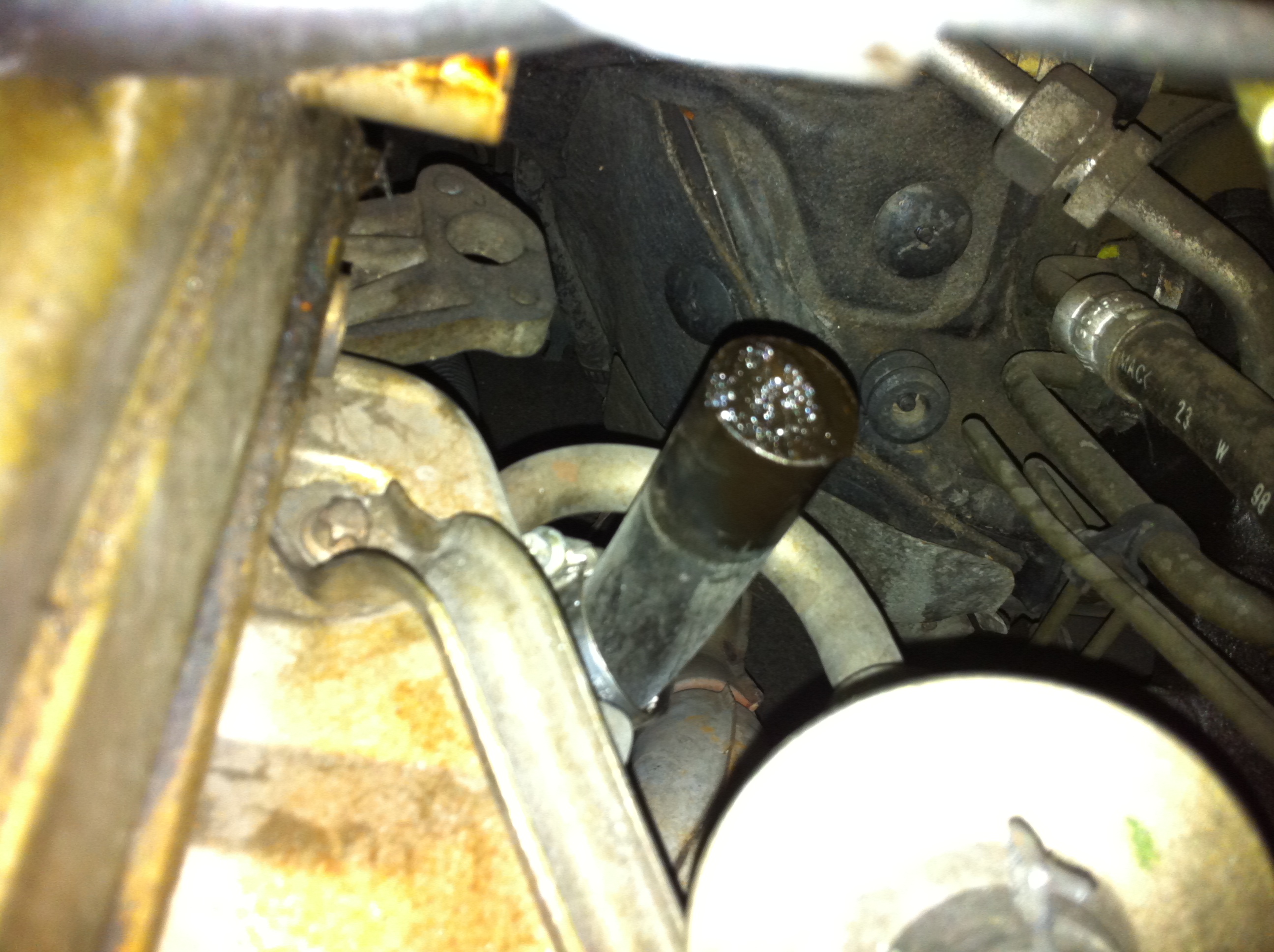

Zudem hat er vergessen den Ölabscheider zu wechseln .
Das Auto geht seitdem zwar nicht mehr aus aber die Drehzahl liegt immer noch bei 500 U/min wenn ich beim fahren die Kupplung trete.
Sobald ich aber stehe steigt die Drehzahl wieder auf 900-1000 U/min.
Nun wollte ich Fragen ob ein neuer Ölabscheider was bringen würde.
