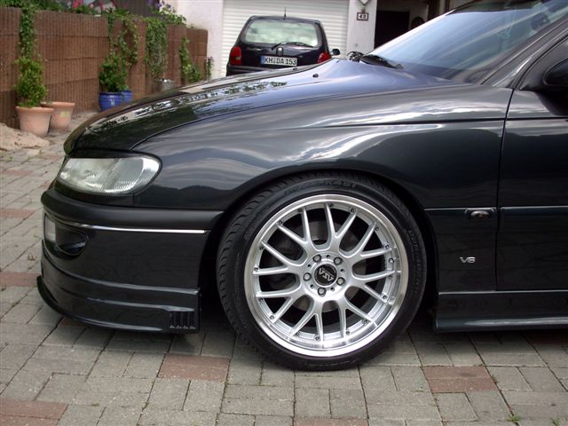

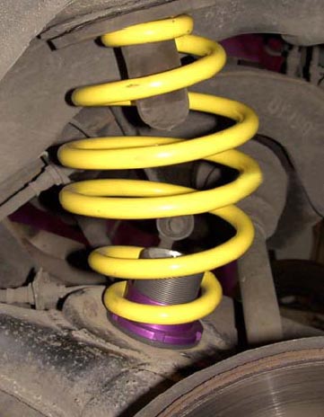

bleib bei deinem KAW.Du kannst beim KW eine Feder draußen lassen. Oder andere Federn verwenden, dann kommst du vielleicht etwas tiefer als mit dem KAW.
Aber wenn du so was machst, kannst du auch deine KAW um ne Windung kürzen oder erwärmen.
Hatte auch schon nen KW Gewinde drin auch schon nen Goßow Gewinde, wobei man das Goßow tiefer als das KW schrauben kann, denn das Dämpfergehäuse vorne ist um 5 cm kürzer als bei KW.
Sind aber beide nicht so tief wie mein jetziges Fahrwerk
