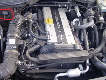

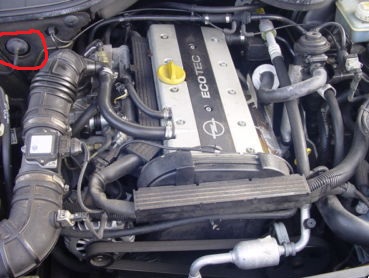

    Kann es sein das du ein ne Automatik hast? denn der Blindstopfen an den ich denke den du meinst ist bei mir fürs Kupplungsseil, oder seh ich das falsch?
  • #23
    Soo habe gestern das Kabel verlegt ging eingentlich ganz einfach...
    Auf der Fahrerseite Scheibenwischer abschrauben danach Dichtung abziehen und den schwarzen Deckel an der Scheibe leicht nach oben
    drücken...
    Dadrunter befindet sich dann ein weisser Stopfen habe dort mit ein Messer ein Loch reingebohrt und schon ging das Kabel duch und kam unten
    an den Pedalen wieder raus :D

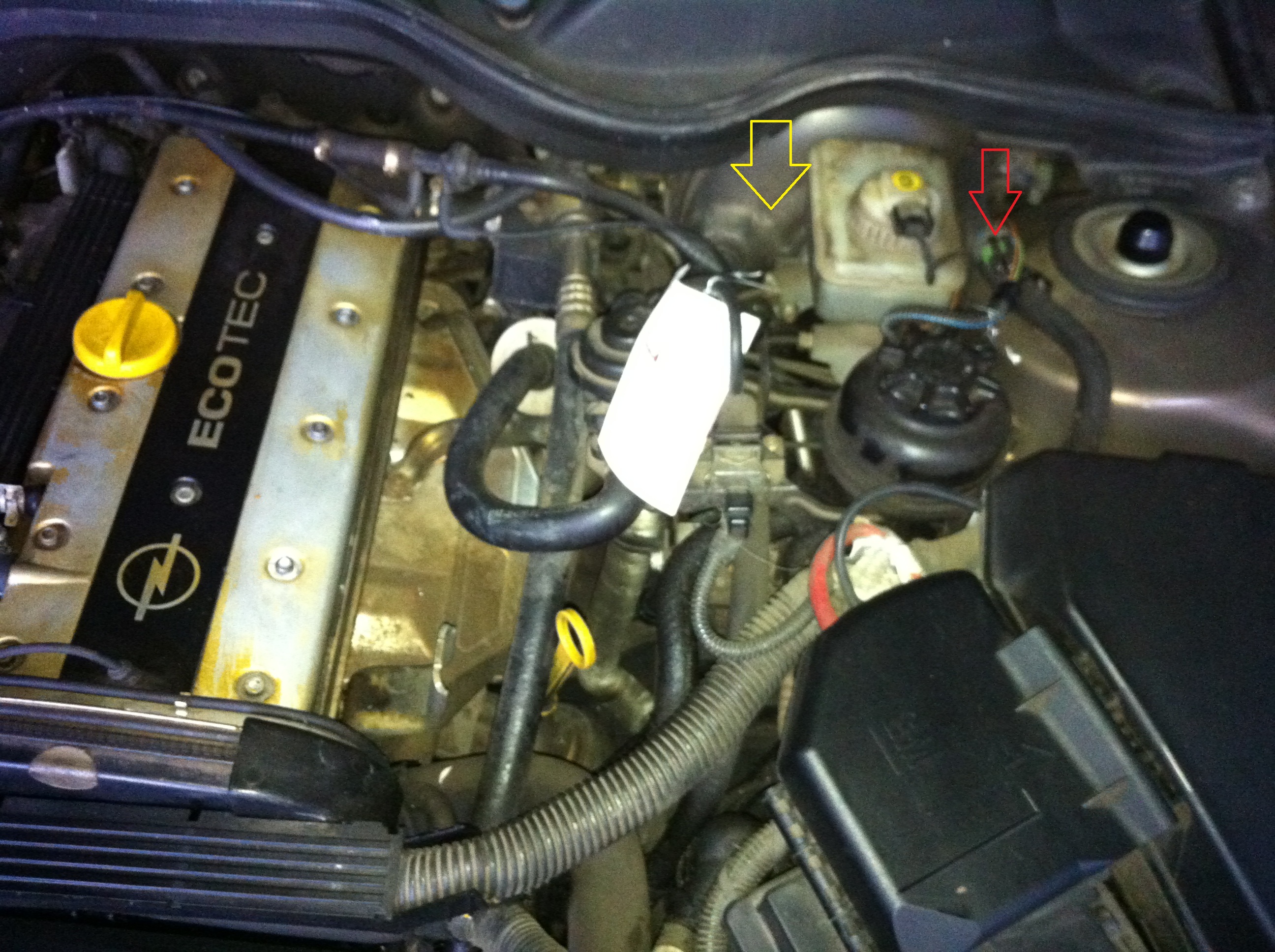

    Wo kommt das braune Kabel dran? (-Pol) also wo habt ihr es dran gemacht ausser an der Batterie?
    An welchen Stecker kommt der Subwoofer dran?
    Und wie schliesse ich das rote Kabel an der Batterie an?
    Muss ich da irgendwas wichtiges beachten oder gibt es dort eine bestimmte Reihenfolge ?
