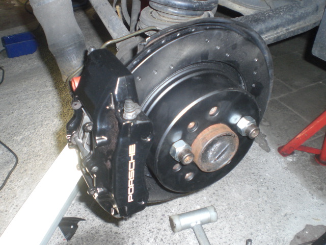

    deine beobachtung deckt sich mit meiner lieber evo... ;) ...als ich meine vfl omme vor ca. 4 jahren bekam war ich sehr überrascht wegen der a) kaum vorhandenen leistung... 8) (aber das ist ein anderes thema) und b) über eine lausige bremswiirkung. hab dann auch wie du erstmal alles gereinigt, erneuert und so --> resultat = nix!
    auch ein umbau auf zimmermann samt im laufe der zeit alle möglichen farben an ebc-belägen brachte kaum eine nennensewerte verbesserung. vll ist das ein merkmal von unseren alten ommen aus der epoche... :( ...hab dann später entnervt die gesamte bremsanlage gegen eine andere getauscht...

    hatter, lieber omega... ;) ...sogar innenbelüftete :ok:
    hab die hinten auch verbaut. aber nur aus gründen der vollständigkeit. technisch notwendig war es aber nicht da die meiste bremsleistung von der vorderachse kommt

    wie schon getextet hab ich hinten von ehemals vollstahlscheibe auf innenbelüftete (sogar mit nem 2-kolben sattel... :P ) umgebaut. beim ersten bremstest merkte zumindest ich grobmotoriker KEINEN unterschied zu vorher...
    kollege heco hat es schon richtig erklärt mit der dynamik und so... :thumbup: ...daher ist ein umbau der ha zwar möglich und schick aber technisch nicht notwendig
