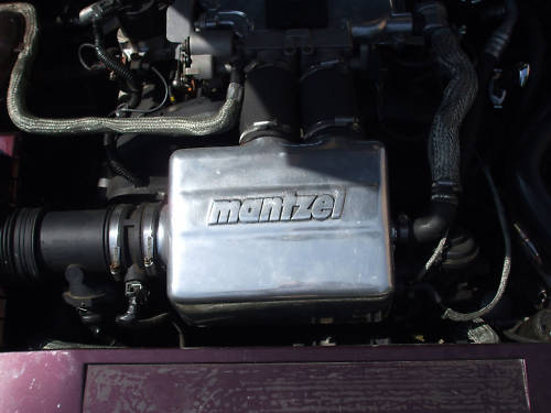

Habe Bauplan gefunden für den Manzel Resonator
    www.PCT-MV6-Tuning.de.to
    Der Bauplan ist zwar nicht sehr gut aber immerhin ein Anfang!
    Es were gut wenn jemand der den Resonator verbaut hat, mal schauen könnte ob die Maße stimmen und ob er die noch fehlenden Maße ergänzen kann!
    Noch eine frage stellt sich mir?
    Da der Resonator leer ist snstehen verwirbelungen kann es sein das an den auslässen eine art Trichter sind?
    Die Firma Manzel hat sich schon damals was bei gedacht und den resonator auch getestet allerdings kostet er heute noch wenn man nacht dem teil im inet sucht zwischen 8-900€ und das ist verdammt übertrieben!
    Was er genau bringt kann wirklich nur jemand sagen der ihn verbaut hat!
    Er muss aber was bringen ansonsten hätten die ihn damals nicht Patentirt und Hergestellt!
    Der reso alleine bring garnix! Nur in verbindung mit nockenwellen,änderung des luftfilterkastens und abstimmung auf dem prüfstand. Dann macht das ding nen sinn ;)
    yep, diese komische kiste war 'damals' bestandteil eines dreiteiligen kits der die besonders lahmen automatik-ommen ein bissi auf trab bringen sollte... 8) ...und dafür gab es auch mal eine abe zu. das kit bestand aus besagter kiste, anderen n-wellen und die entsprechende anpassung des steuergerätes.
    die opelaner haben ja in den späteren modellen die sog. 'lange' ansaugbrücke gehäkelt. diese sollte in etwa das gleiche bewirken....*prust*
    die kiste alleine sieht zwar stylish aus bringt aber nullinger...leider...und von wegen patent oder so...allerhöchstens gab es ein gebrauchsmusterschutz...sonst nix.
    aber wems gefällt... ;)
