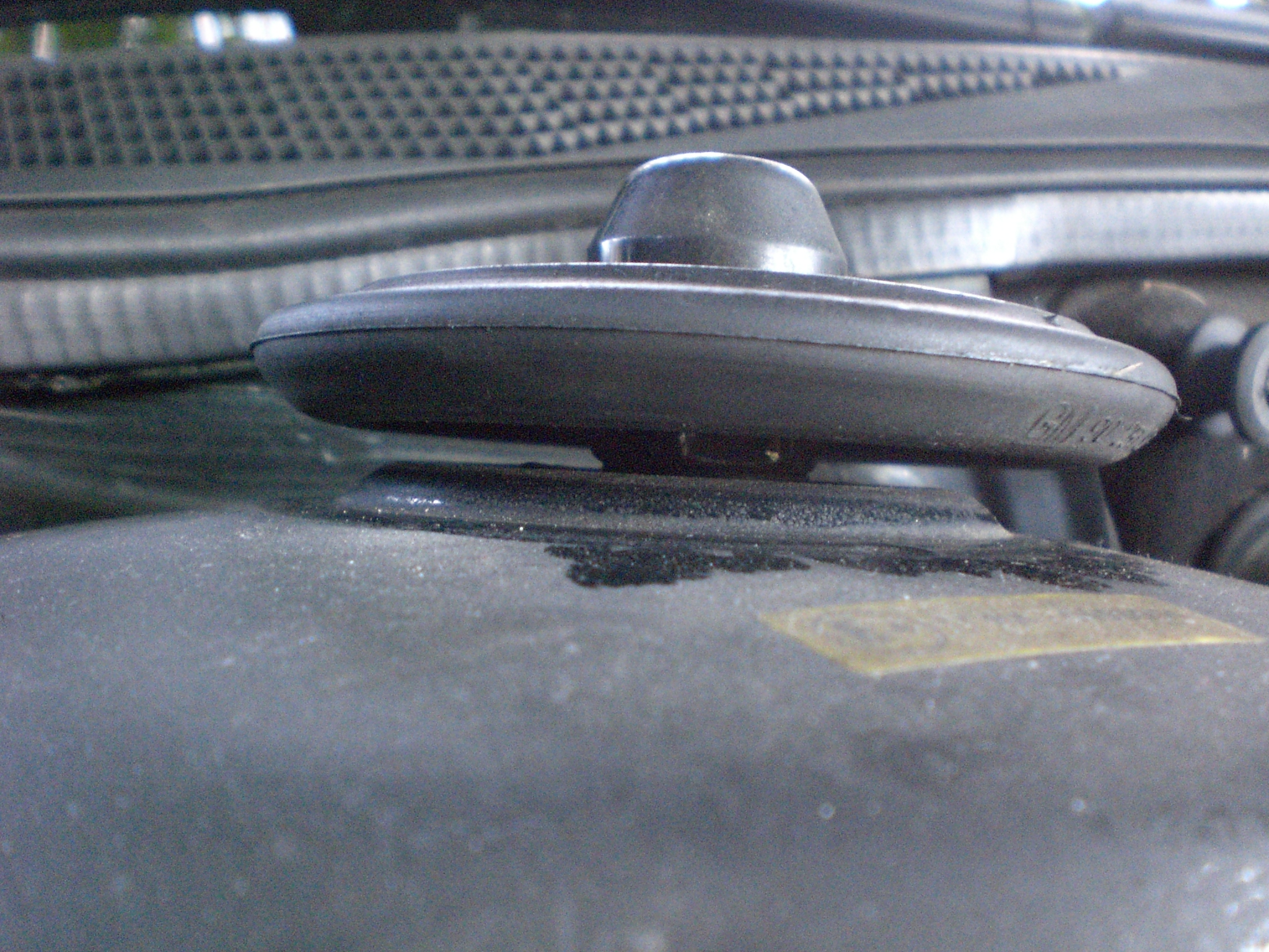

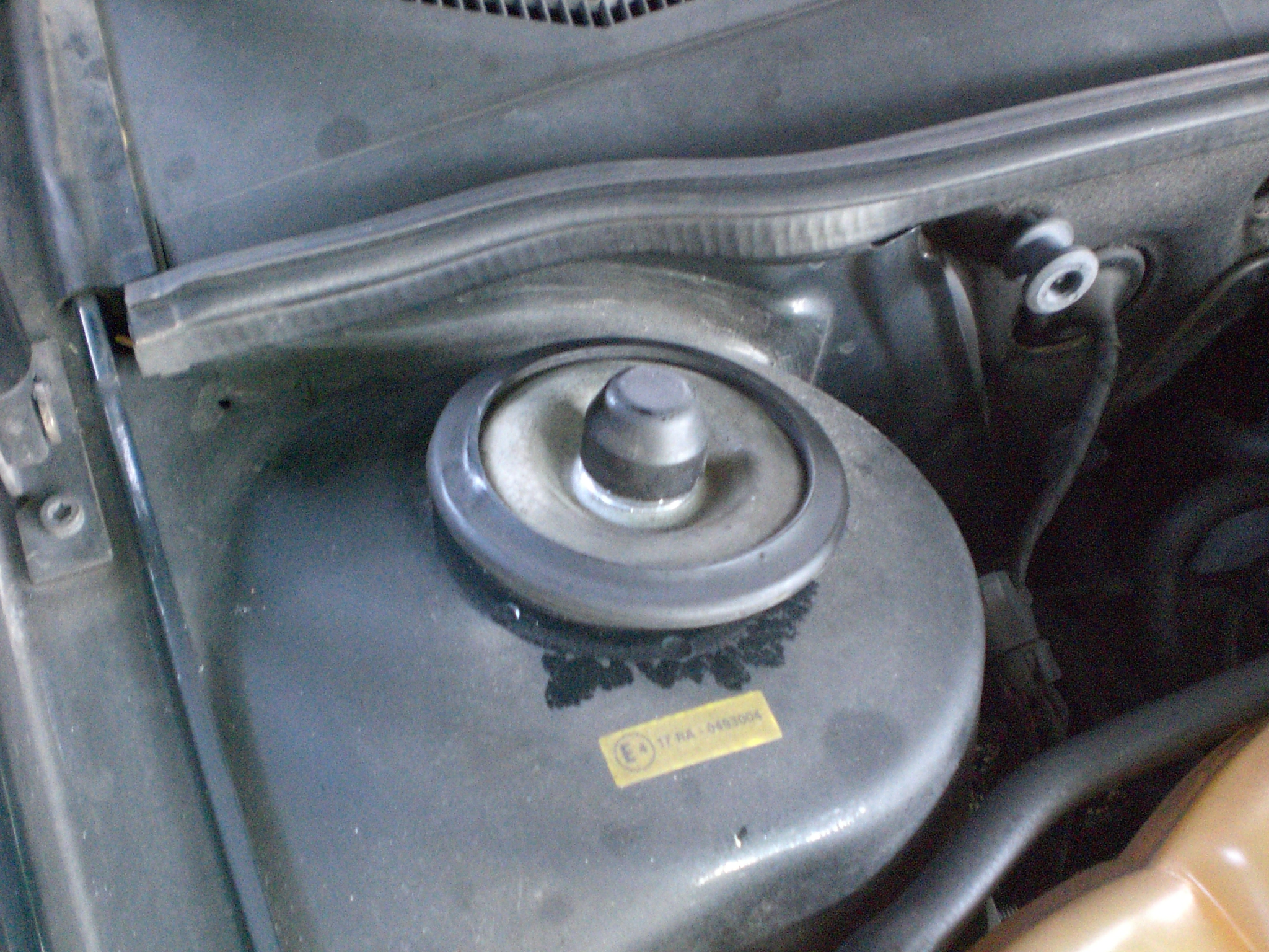

Ich hab da noch etwas merkwürdigeres!

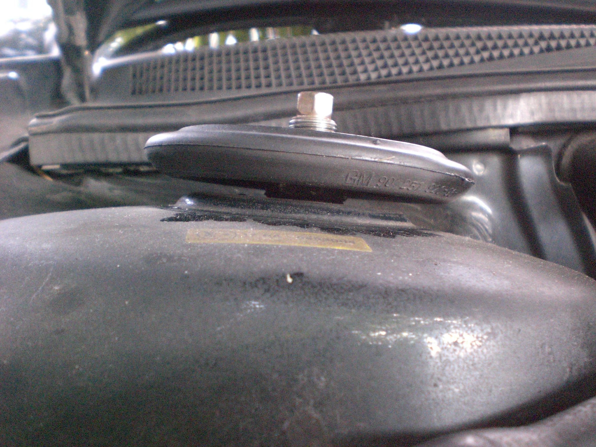

Domlagerdeckel (ka wie des Ding heisst) Beifahrerseite ist i.O. ,auf der Fahrerseite schwebt das aber! nicht so extrem wie bei PS Jonny aber es sitzt höher als auf der rechten Seite.

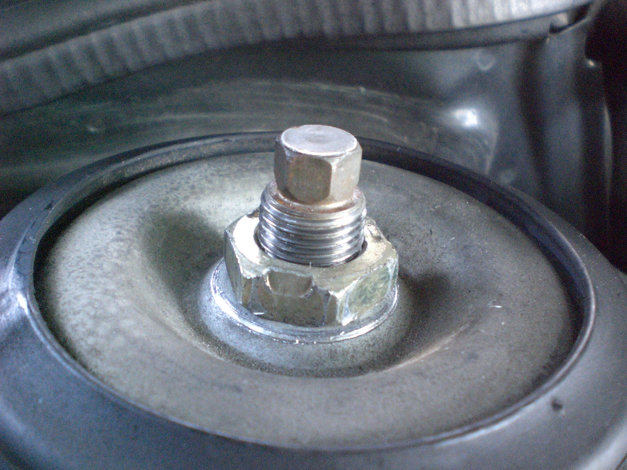

Habe neue Federn eingebaut, neue Sachs Domlager. An den dicken und dünnen Muttern liegt es nicht, ich hab nur Muttern mit 8mm Stärke!
Kann es daran liegen das die Spur bzw der Sturz noch nicht eingestellt ist? Der Sturz li/re ist etwas unterschiedlich... Die Omme ist mit den neuen Federn noch keinen Meter gefahren. Die erste Fahrt geht direkt zum Achsvermessen...
Domlager/Domteller sitzt zu hoch hilfe!!!Tüv

anomali behoben:
mit hilfe von unterleg scheiben unter dem domlager. Jetzt passt alles wieder
, ich glaube es lag an H&R federn.
Kann es sein wenn der Domteller nicht richtig sitzt also über dem dom schwebt, das Domlager schneller verschleiß?mfg.
