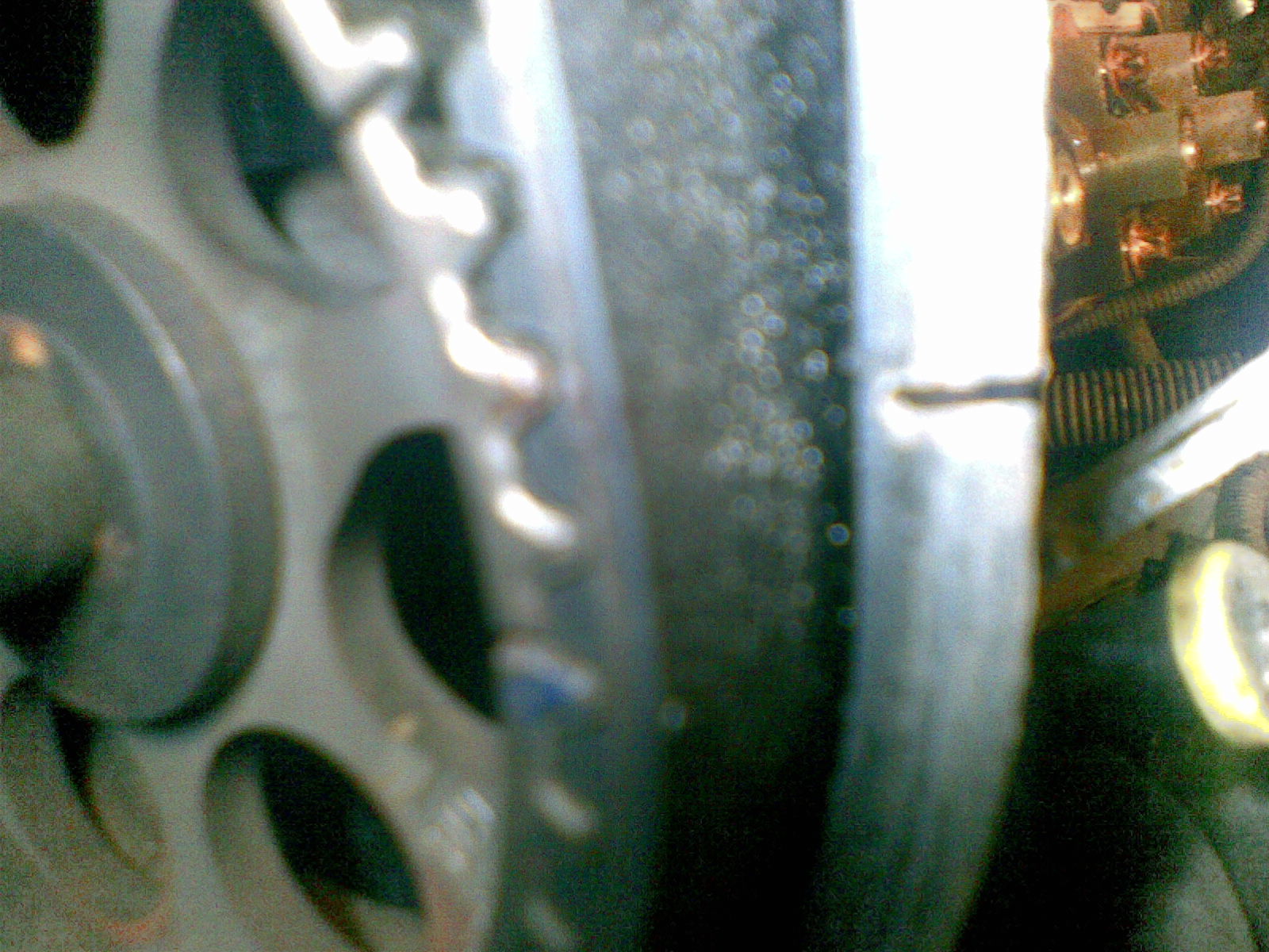

    Hab am We an meinem MV6 bj 96 den Zahnriemen,Ventideckeldichtung,Krümmer Ansaugbrücke,Kerzen,Öl,Benzin,Luft und Pollenfilter gewechselt und irgendwie läuft der Wagen seid dem etwas Rau im Stand :?
    Drehzahl komstant bei 500 u/min und es ist keine Kontrollleuchte oder so an und der Tester zeigt auch keinen Fehler an,er beschleunigt ganz normal aber was halt auffällt ist das er im stand halt rau läuft wie so eine art unwucht irgendwo :?

    hi thommyx,
    ja einen halben zahn versetzt macht sich beim sixpack sehr bemerkbar. der leerlauf ist dann voll fürn ar... und es auto könnte ein bisschen wackeln
    ( wie bei einem v8 )
    je nach dem was für eine nockenwelle verstellt sein sollte, kann es sogar sein, das du eine schlechtere leistungsausbeute haben solltest.
    also alles wieder auf und mal überprüfen.
    ist zwar keine schöne arbeit aber ist leider nötig.
    gruß louis

    aber ich glaube auch das da ggf der riemen net exakt eingebaut ist. wie hasste denn die nockenwellenräder gegen 'verdrehen' gesichert?

    hast schonmal selber nen zahnriemen beim V6 gewechselt? mit viel pech ist der riehmen 4x um nen halben zahn bei allen nockenwellen versetzt ;)
    ist schwierig zu erklären einem der sich nicht damit auskennt wie sowas zu stande kommen kann :)
