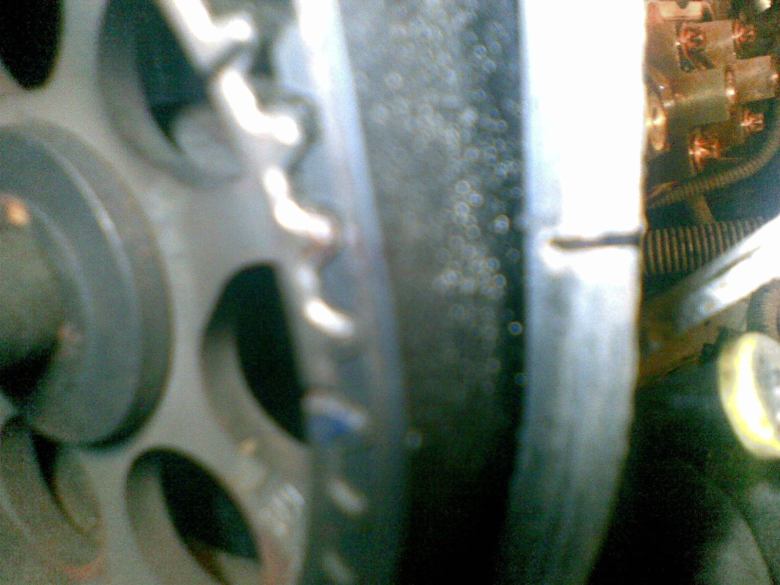

    das bild zeigt einen x30xe sintra motor mit 1 zahn versatz,blau makierung nw.
    der lief rau über eine ganze zeit ( hat die bestimmte drei buchstaben fa. gemacht)!
  • #19
    ...ihr wollt es nicht verstehen, oder?
    entweder der zahnriemen auf dem nockenwellenrad hat EINEN KOMPLETTEN ZAHN versatz, oder aber die verzahnung stimmt,
    jedoch DIE MARKIERUNGEN sind mangels richtiger spannung VERSETZT!
    es gibt KEINEN um einen HALBEN ZAHN versetzten zahnriemen!
    und...ja, er schrieb NACHSPANNEN bzw. NEUSPANNEN - NICHT VERSETZEN UM EINEN HALBEN ZAHN!!!
    wenn du bei nicht ganz übereinstimmenden markierungen den riemen um einen zahn versetzt, sitzt die markierung auf der anderen seite nicht in position. deswegen gleichst du den mist auch mit den spannrollen aus und nicht mit dem versetzen des riemens!
