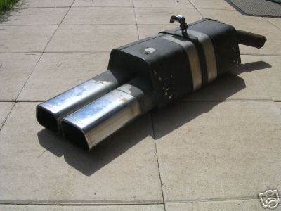

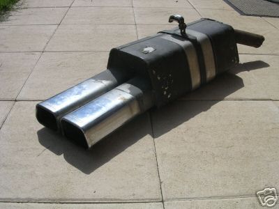

    Mittelschalldämpfer im Zubehör? Hatt da jemand Erfahrung mit der Passgenauigkeit? z.B. mit der Ware von ATU?? Wollte heute mal nen REMUS ESD anbauen und der passte irgendwie nicht....Durchmesser,Aufhängung das war ok aber irgendwie der Winkel vom Einlass des ESD passte nicht mit dem vom vorhandenen MSD ?(-na und der war von ATU
    kann es sein, das dein Remus vieleicht vom Caravan ist und deswegen der Winkel nicht passt?
    laut ABE ist das eigentlich egal....und der hatt ja auch die passenden Aufhängungen von der LIMO
    REMUS Typ 672
