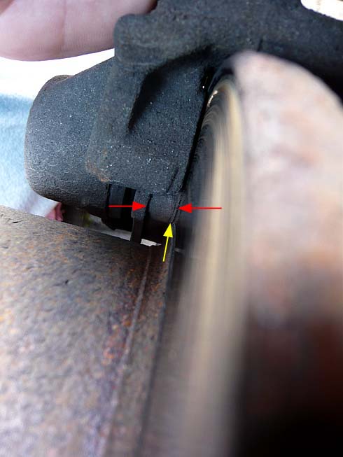

Bremsen runter? Bitte um Begutachtung

Was ich so sehen kann ist noch genug Belag auf dem Belagträger zu sehen, eine Rostkante ist am Rand der Scheibe die noch nicht stört. Wenns meine Bremse wäre würde ich die zerlegen den Rost entfernen alles schön ausbürsten auf Gängigkeit prüfen und wieder zusammenbauen. Die Hinterbremsen verschleissen wenig, rosten aber viel.

#10 Ja. Ich sehe das meiste auch so. Ich wollte ja eine optische Beurteilung. Dass da noch mehr kaputt sein kann, ist mir klar. Ich habe keinerlei Bremsprobleme, aber ich kann optisch nicht einschätzen, wann es Zeit wäre.
Als Belag zählt wohl alles zwischen den roten Pfeilen? Ich hatte vermutet, dass nur die dünne Schicht, auf die der gelbe Pfeil weist, der Belag wäre.
Dann ist es ja gut.
Wie lange halten denn bei euch eure Standardbremsen hinten so im Durchschnitt. Wie schon geschrieben sind die Beläge hinten jetzt 14 Monate und 40.000km drauf. -
