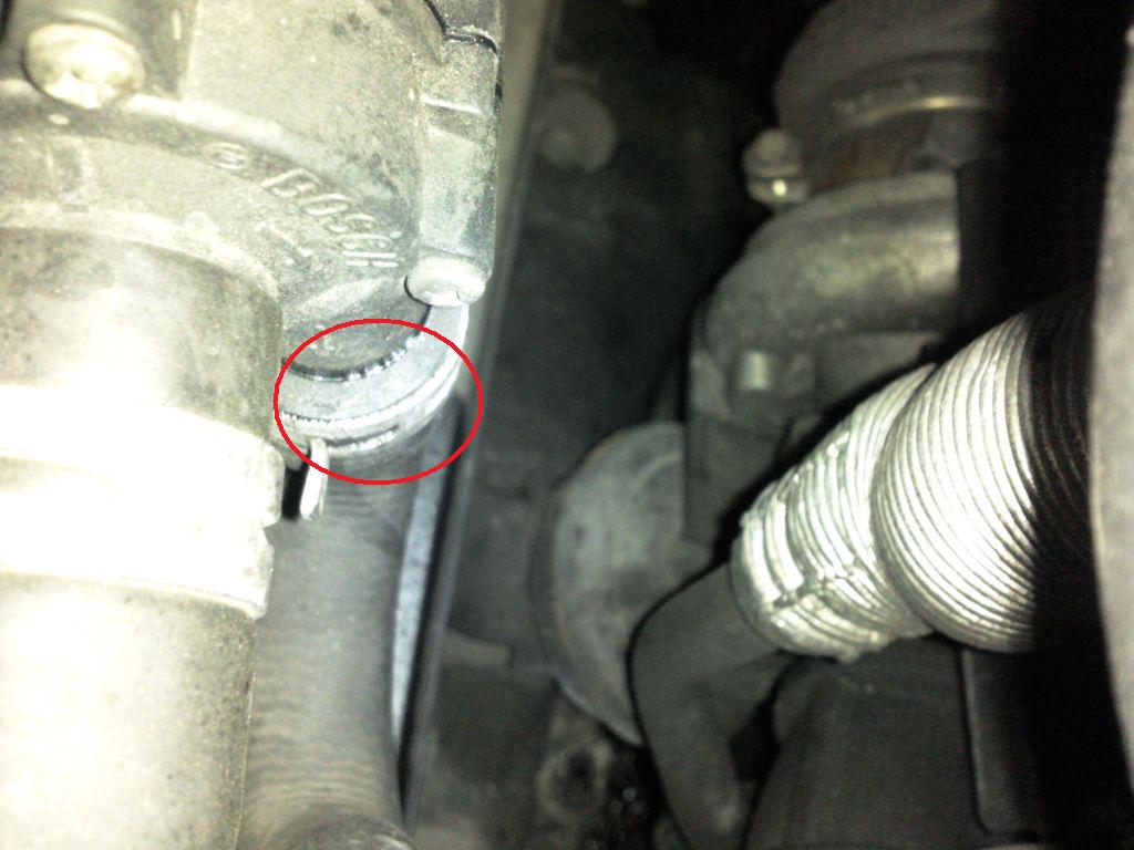

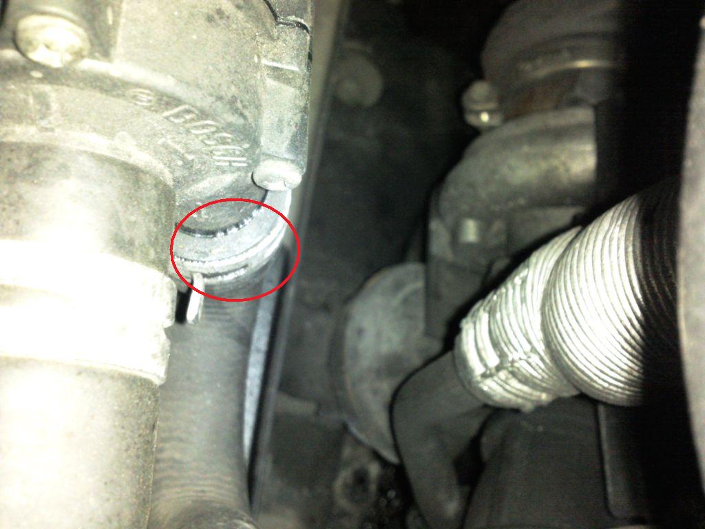

    Eine kleine Undichtigkeit hab ich in der nähe des Dieselfilters gefunden (Bild hab ich angehängt). Ob das was damit zu tun hat, weiß ich nicht. Anlasser wollten wir schon mal wechseln da er nicht angesprungen ist. Es war damals aber der Zündanlasschalter und das Zündschloss.
    Also meint Ihr soll ich mal nach Undichtigkeiten suchen (Düsen und ESP sind nach Sichtprüfung trocken) und mal die Glühanlage Checken (wie am besten ?( ).

    schonmal mit doppeltem oder gar dreifachem vorglühen versucht? ist jetzt kein scherz, aber selbst moderne diesel wie zb beim a8 sollten bei niedrigen temperaturen zweimal vorgeglüht werden.
