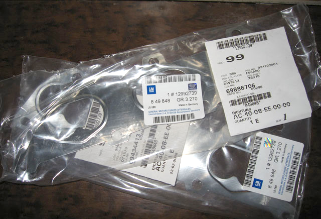

    hier mal ein Bild von denen,
    die ich vor ein paar Monaten hier im Teilemarkt verkauft habe.
    Sorry, ist leider das einzige Bild davon was ich habe.
    Aber darauf ist zu erkennen, das die erhöhung erst dahinter kommt. :)
