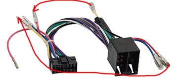

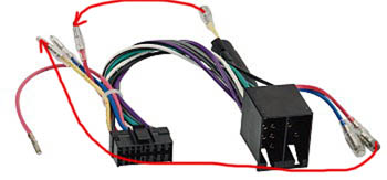

    du musst bei den JVC Radios den gelben und roten Stecker vertauschen.
    Dann speichert es auch die Sender.

    sorry, bin überhaupt kein technik begabter..
    da ist nur dieser batzen kabels der in zwei eckige stecker endet die in das radio kommen.
    müssen da die roten und gelben kabel getauscht werden? sind jeweils zwei.

    nochmal ich:
    da waren zwei kabelbatzen mit stecker für das radio beim radio dabei. und da ist jeweils nur ein rotes und ein gelbes kabel bei. da steht drau. plus (bei rot) und dauerplus (bei gelb)
    also, alten stecker ab und neuen stecker dran?
    einfach das gelbe Kabel in das rote und das rote in das gelbe stecken.
    siehe Bild.

    danke für das bild.
    habe es verstanden ;-))
    aber werde es nicht selber machen. das sieht bei mir alles ganz anders aus.
    habe zwei rote, zwei gelbe kabel und dann ist da alles geklebt.
    ne laß ma, is nichts für mich.
