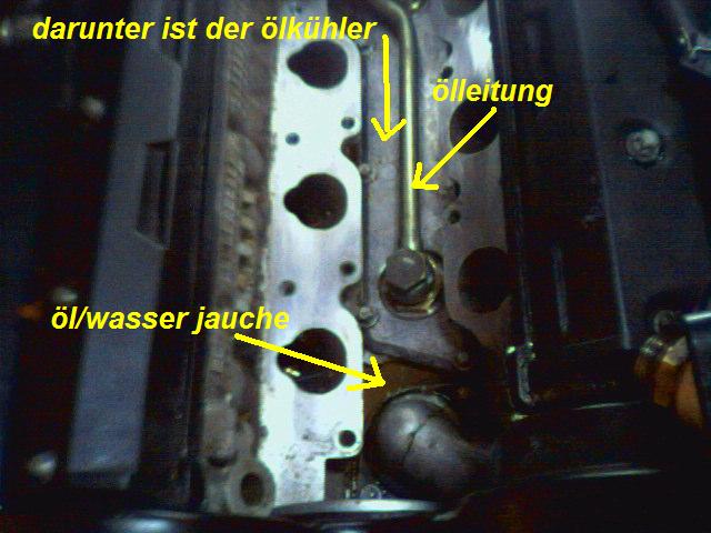

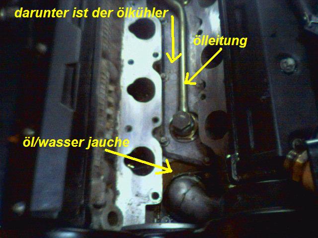

Hallo Lotte ,
habe jetzt die Ansaugbrücke abgebaut , und siehe da , Du hattest recht !!!
Könnte ein Bild mailen..
Aber was jetzt , ist es das Thermostatgehäuse , oder der lange Deckel mit den 2 Anschlüssen , die wohl zum Ölkühler gehen , richtig ??? Sind die 2 festen Leitungen einfach so abzuschrauben ( hinterm Block flexibele Leitungen ) ??? Kannst Du mir schreiben wie ich den Deckel am einfachsten demontieren kann ?? Muß dazu das Öl ablassen ???
Grüße.. homer

#8 Der Ölkühler hängt frei im Block, ist am Deckel festgeschraubt und der Deckel dann am Block. Ölkühler wird durch's Kühlwassr gekühlt, war mir ehrlich gesagt auch neu - aber solange es funktioniert ist's egal.
So sieht das dann zerlegt aus:
1. Thermostat
2. Ölleitung
3. hinterer Anschluß Wasserrohr (darin ist gut der Ölkühler zu erkennen)
4. Deckel ÖlkühlerDabei ist mir noch eingefallen, Du brauchst, wenn Du alles neu dichten willst, noch beide O-Ringe für die Abdichtung Ölkühler an Deckel und den O-Ring vom Anschluß für das hintere Wasserrohr. Das ist das dickere, welches rechtsseitig am Motor langläuft, dies wird auch gerne undicht und tropft auch auf den Starter. Kommt man aber sehr bescheiden ran.
