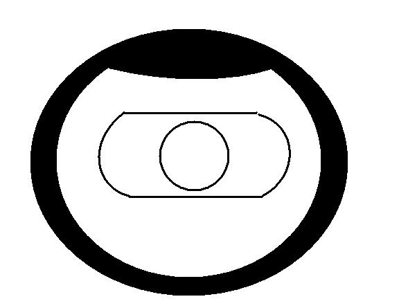

    wie siehts mit der einbaulage aus?
    ich habe das lager wie auf dem bild eingebaut, wie
    gesagt bin ich mir aber nicht sicher ob dies so stimmt.
    ich befürchte fast das diese position falsch ist und ich es deswegen
    und durch das nicht belastende festziehen zerschossen habe.
