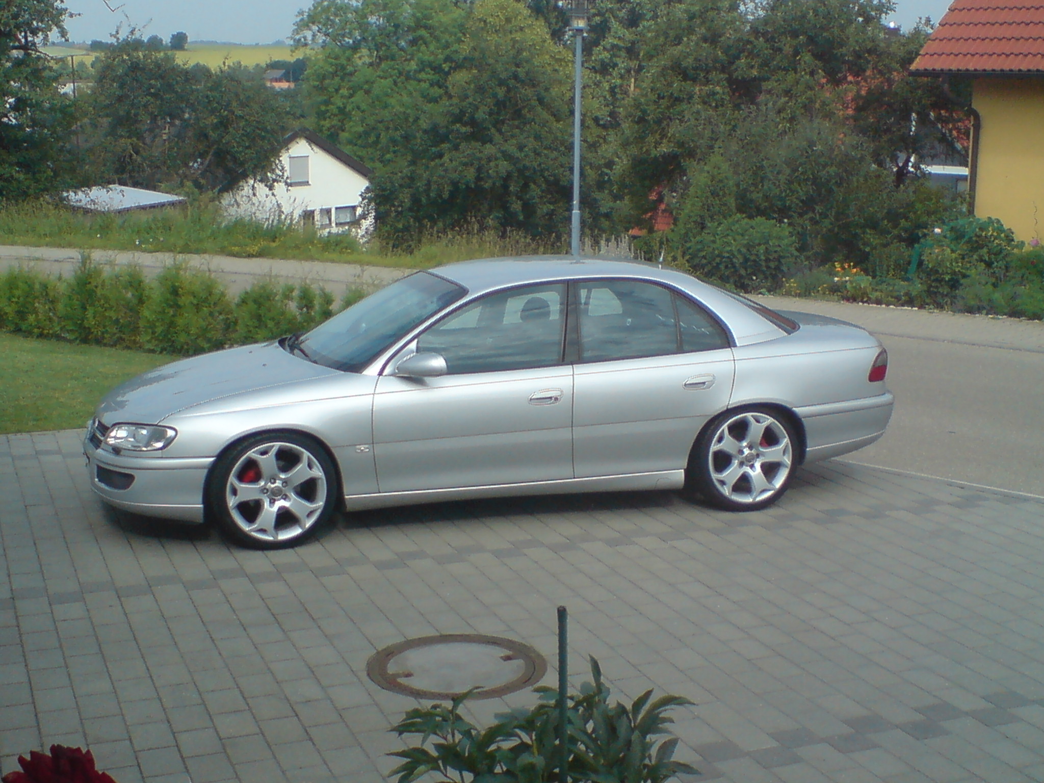

Meine neue Felgen OPC
    orig. OPC 19 Zoll 8j ET 43 passen super rein ohne irgendwelche arbeiten
    hab halt nur vorne Spurplatten drauf gemacht 15mm 30 Achse damit die reifen das Federbein nicht streifen wegen der hohen einpresstiefe
    jetzt habe ich noch vor hinten 30mm platten und hinten bisellerauf mit dem Arsch damit er schön Keil macht
