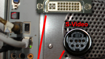

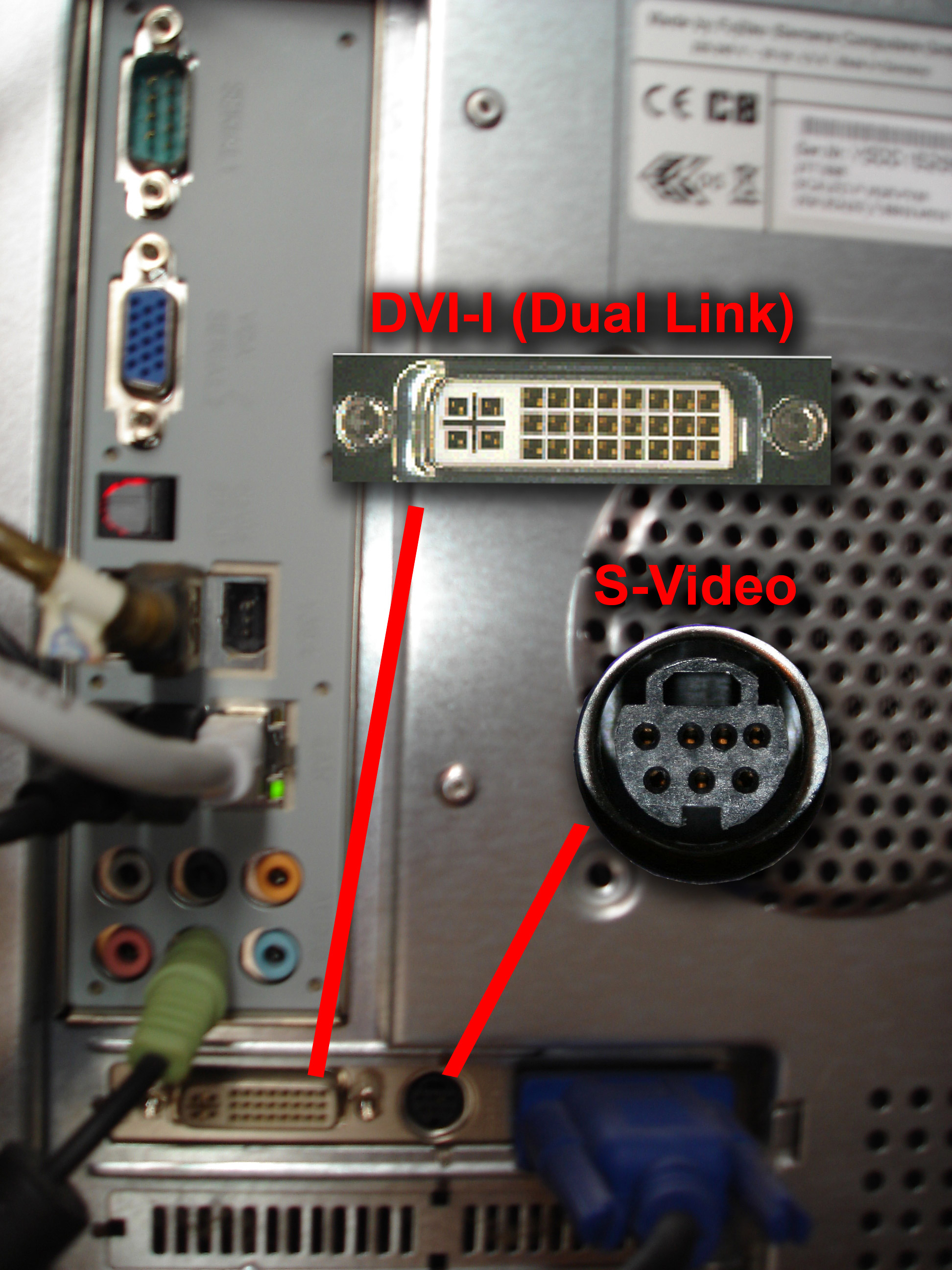

    meine Schwägerin hat einen alten Fujitsu Siemens Scaleo P ???? mit einer NVIDIA Geforce 7500 LE Grafikkarte und einen alten 72er Grundig Röhren TV mit Scart. Da es bei ihr immer Probleme mit dem DVD Player (spielt nicht alles ab) gibt, hat sie mich gefragt, ob man den PC an den TV anklemmen kann um vom PC über den TV die Filme auf der Festplatte zu gucken. Ich hab keine Ahnung ?( Wer kann helfen? Ist das überhaupt möglich und wenn ja, was für Kabel braucht man?
    Anschlüsse siehe Bild:
    also den Scart-Adapter hab ich noch im Keller (von der Playstation). Also brauchen wir jetzt nur noch ein normales S-VHS Kabel und los? Das mit den Einstellungen in der Anzeige ist soweit klar.

    das Bild wird mit dem SVHS Kabel übertragen. Den Ton musst du aber über Klinke Scart von der Soundkarte nehmen.
    Guck aber sicherheitshalber nochmal auf der GraKa, nicht das über dem SVHS Anschluss "TV In" steht.
    steht nur S-Video neben dem Anschluss. Ton ist kein Problem, die hat schon Klinke-Chinch da liegen um Musik über die Anlage zu hören.
    Da kannst du dann einfach ein normales SVHS Kabel nehmen, hatte ich früher genauso. :)
