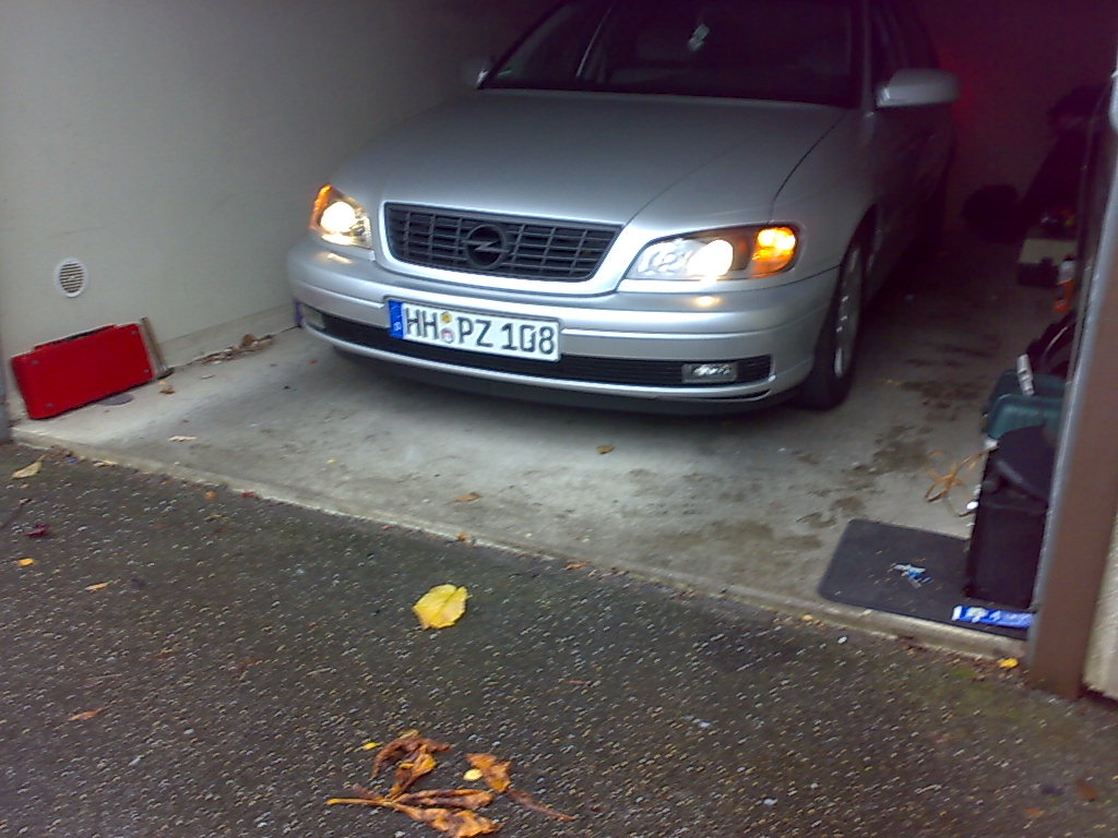

da die Stecker vom Omega nicht auf die CATERA Blinkerfassungen passen hier mal ein kleines Tutorial.
Als erstes an der Catera Fassung (Bild 1) ausmessen, wo Masse, Blinker und Standlicht ist.
Das habe ich schon gemacht (Bild 2).
