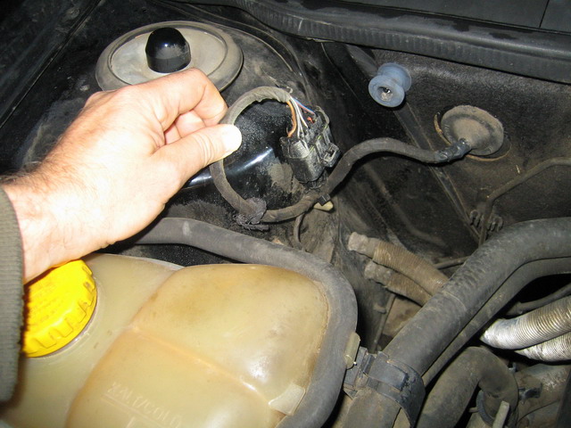

Moin moin leute,
habe vor meinen Omega mit nem Tempomat zu versehen, weil ja jeder nur noch davon schwärmt ![]()
Hab soweit auch verstanedn was ich alles brauche, aber um das geht es nicht!
Es geht lediglich darum, das ich den (ich glaube) 10poligen Stecker nicht habe. Siehe bild
Habe schon überall nachgeschaut, den aber nicht gefunden ![]()
Habe auch die SuFu genutz mit den Worten "Tempomat" und "Tempomat nachrüsten", leider hat das nix geholfen...
Könnte mir bitte jemand die Pinbelegung nennen, sprich wo ich die Kabel alle drann machen muss?? Kann vom Schrotti um de ecker den 10poligen stecker haben mit nur 20cm Kabel dran... Aber wo gehört des alles drauf?
Mit Schaltplänen bitte nicht vor meiner Nase wedeln, bin da a depp ![]()
Ähm und soweizt ich mich erinnern kann habe ich auch beim LSH keine Kabel dran, welche und wo müssen die hin??
Hab anscheinend das Billigmodel von omega erworben ![]()
