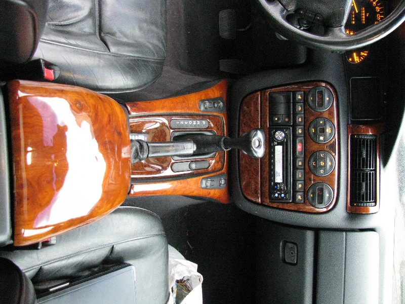

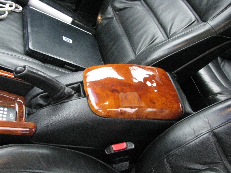

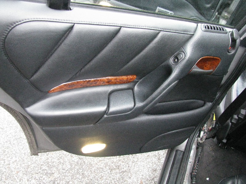

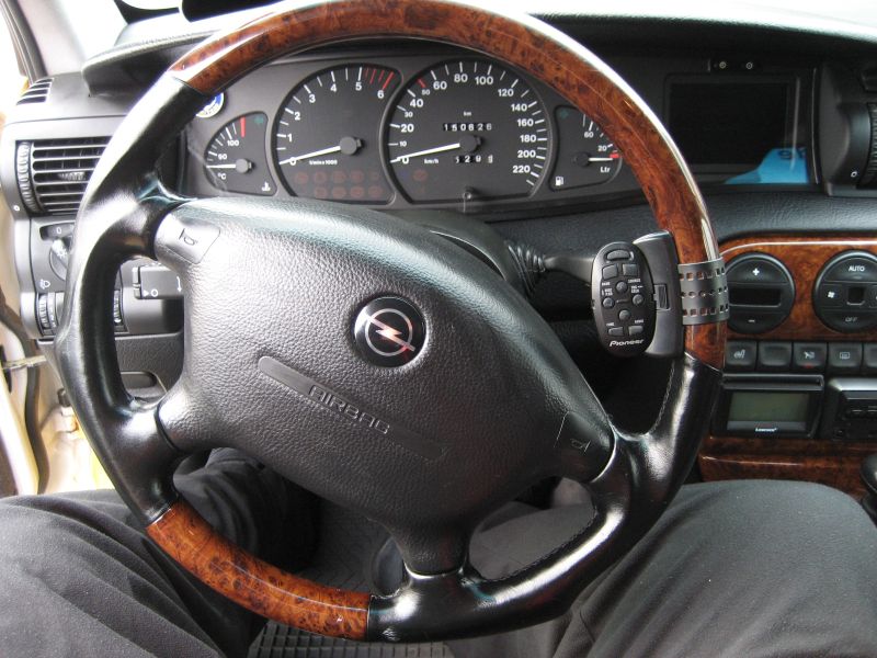

#15 Dann mal ein paar Bildchen aus meinem rollenden Wohnzimmer.
Fußmatten kommen erst nach der Reinigung und dem Motor- / Getriebeumbau rein. Rückbank wird noch gegen eine beheizte ersetzt (erst mal eine finden ). Radio ist nur übergangsweise drin, das schön gelb beleuchtete ist gestern beim Bose Test abgeraucht (Verkabelungsfehler), wird durch ein NCDR 1500/1100 ersetzt. Sonnenblenden werden im Laufe des Jahres noch gegen Monitore ersetzt. Aber sonst alles wie es sein soll....... auch wenn der Tacho nicht jeden Geschmack trifft, mir gefällt er.
Man bedenke das der Wagen vor 14 Tagen noch mit der schwarzen Blende und nur Klima bestückt war. Hier war also ein Umbau auf Klimatronik nötig, der eigentlich einfacher war als angenommen. Das Fummeligste war meiner Meinung nach die Sicherungs- und Relaiskasten wieder ins A-Brett zu bekommen.

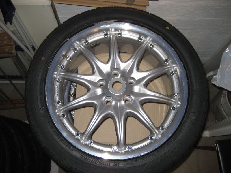

#16 @snub2000 nette felge hab ich mir auch geholt von da wo du sie her hast.
was hast du für ein reifen drauf 225 oder 235er ?
...ja der "Ausverkauf" bei den 3 grossen Buchstaben, da konnte man Schnäppchen machen, hab mir 235/45 ZR17 94W geholt

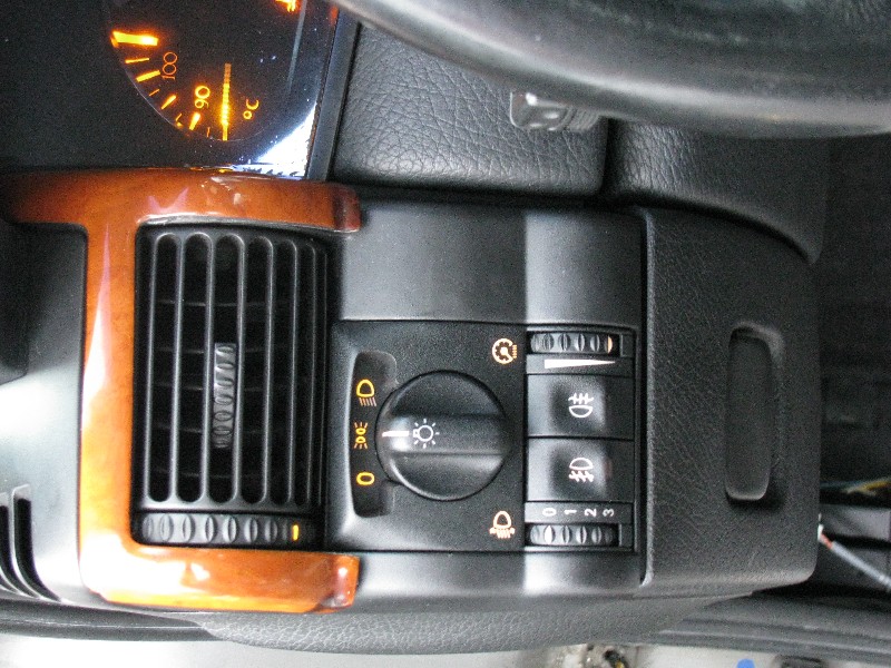

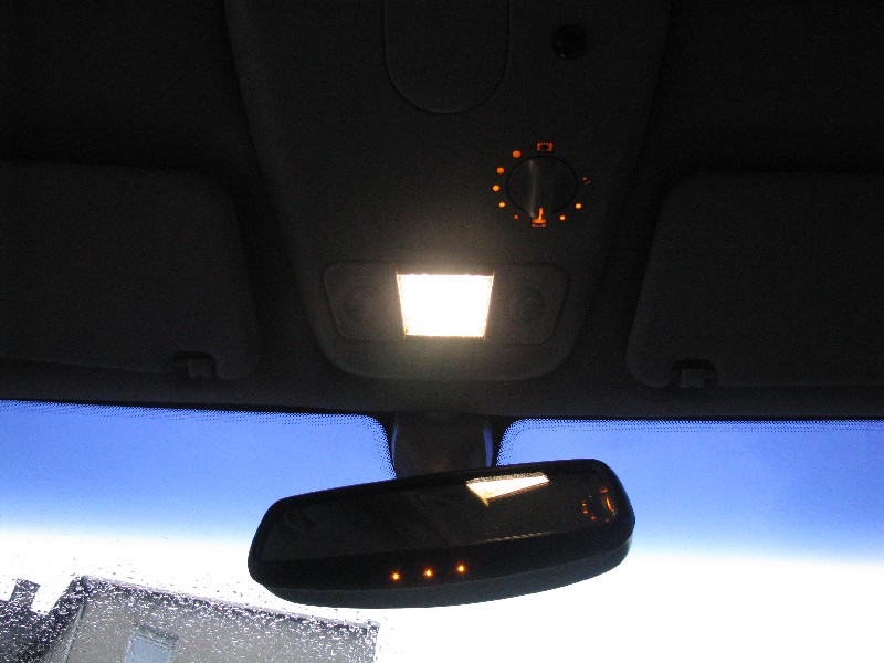

#19 @ Dizzyboy Wie hast du den Schiebedach Schalter beleuchtet gekriegt?Led´s eingelötet!?
So siehts aus. Den Acrylglasring an den Stellen der duchleuchtenden Punkte ausgefaßt und 5mm LED´s eingesetzt. Habe diese LED´s genommen da die schon im Tacho und MID sind, sowie ECC und Schaltern, so habe ich alles im selben Farbton und der selben Helligkeit. Kann dir nachher mal ein Bild einstellen, wollte eh noch weitere Umbaumaßnahmen vorstellen *fg
