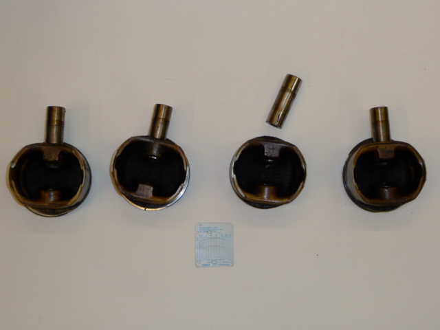

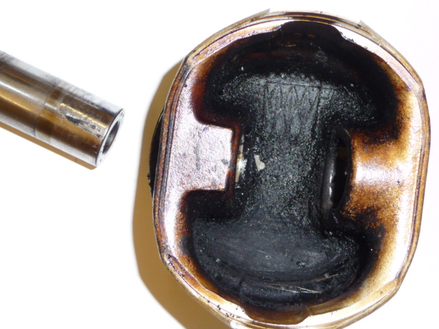

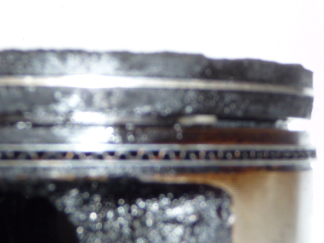

    und wieder ein Zwischenbericht: Bruch der Kolbenringe an Zyl. 2 und 3, hier ging also die Kompression flöten. Aber auch sonst sehen die "alten" Kolben grauslich aus. Total mit Ölkohle zugesaut, Ablagerungen ohne Ende. Und das bei Km-Stand 69.000 !! Der Vorbesitzer hatte sich wohl motortechnisch überhaupt nicht um sein Auto gekümmert, dazu noch extreme Kurzstrecken, untertourig und das billigste und älteste Öl.
    So kanns auch einem "älteren Menschen" wie mir gehen, wenn man zu leichtgläubig ist. Vorraussichtliche Kosten: ca. 2200,-€.

    Den tatsächlichen Schaden hab ich ja schon weiter oben mit Fotos erläutert. Hat mich jetzt die hübsche Summe von knapp 2500,- gekostet.
