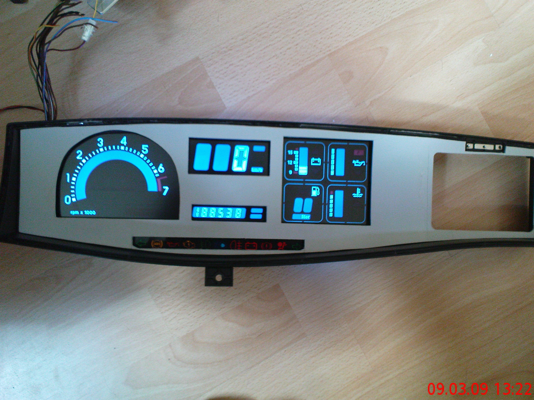

Mein LCD hat den Programmcode "3". Er ist also von einem C20NE (4Zyl.)
Es gibt die LCD's für beide Versionen und wenn du einen Vorface hast, dann kannst du einfach den Programmcode tauschen. Beim Nachface ist das glaub ich nicht mehr möglich.

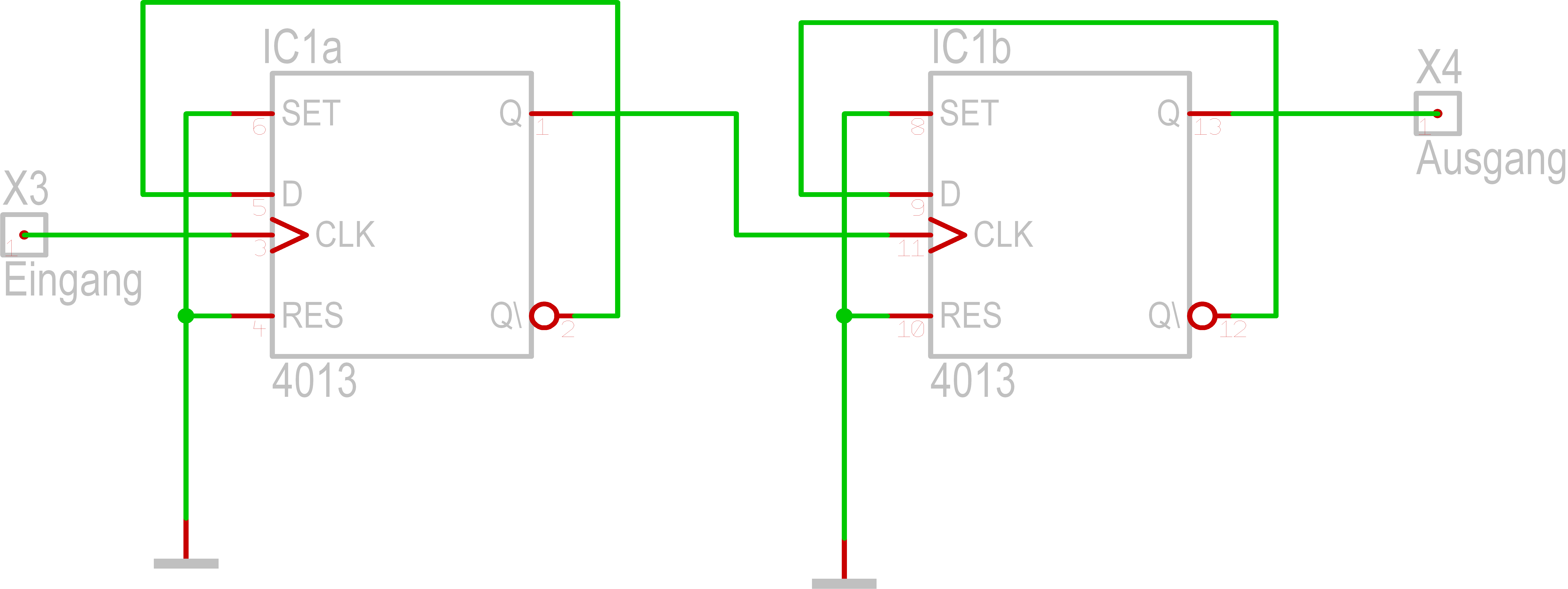

Aber der Olli hat doch auf http://www.Rotanes.de einen Teiler mit FlipFlop vogestellt. Nur irgendwie sind dort die Pin's falsch belegt. Deswegen würde mich interessieren, ob seine Variante funktioniert hat.
Wo habt ihr denn einen funktionalen Frequenzteiler gekauft und zu welchem Preis?
GSI LCD Fertig montiert im 2,0 16v
- omega16vpower
#22 Hallo allerseits.
Also so ein Umbau ist schon nicht so einfach und wenn man den Umbau von omega16vpower als Prototyp sieht, dann ist es schon recht gute Arbeit.
Habe für meinen Omega einen Senator Vorface LCD genommen. Sieht soweit ganz gut aus (bis auf Feinheiten), nur habe ich Probleme mit dem Frequenzteiler.Habe lange im Internet nach Plänen gesucht und mich wie Olli für FlipFlop (4013) entschieden, nur das ich einen nehme und die Pin's auch anders angeschlossen habe. Laut meinen Recherchen dürfte die Pinbelegung richtig sein. Der Frequenzteiler funktioniert auch eigentlich, nur nach ner kurzen Weile fängt die Geschwingigkeitsanzeige zu springen an. Also bei konstant 50km/h schwankt die Anzeige zwischen 50 und 70 hin und her.

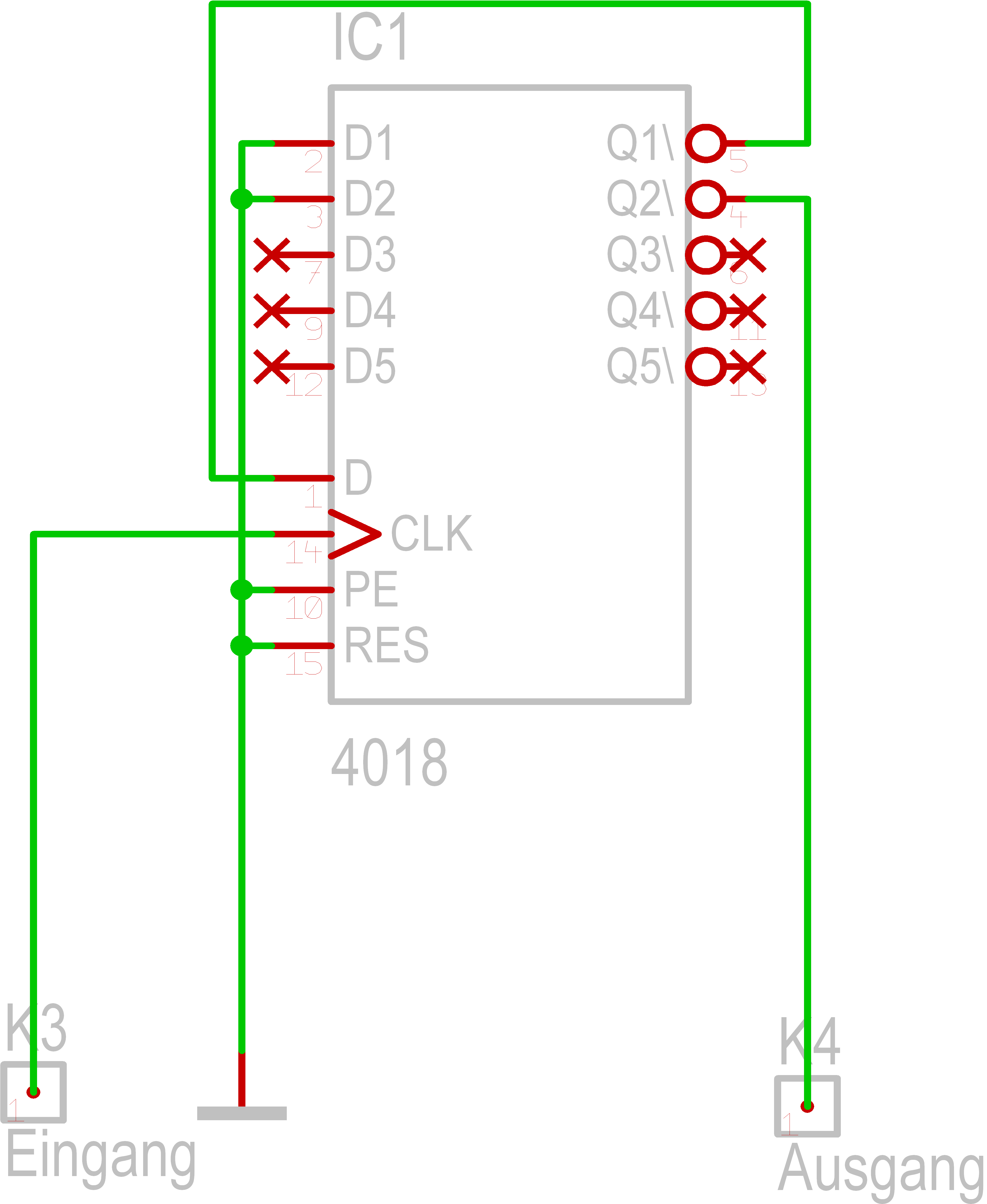

Sind die 4013 vieleicht doch nicht so gut geeignet oder habe ich das falsch angeschlossen?Hab es auch mal mit nem 4018 probiert, weil er einen Schmitt-Trigger hat, aber der funktioniert überhaupt nicht.
Wie habt ihr eure Frequenzteiler gebaut (bitte Bilder oder Schaltpläne)?
MfG Davie

#25 der flip flop hat beim olli funktioniert hatte nur leichte abweichungen sonst nichts und weil man ihn nicht programmieren kann haben wir uns einen gekauft !!!! desweiteren ist das mit dem lcd für andere immer so eine sache !!! den tacho zusammenbauen und dir sagen wo welches kabel nachher dran muss ist kein ding aber einbauen würde ich immer jeden selber überlassen !!!!!der frequenzteiler kostet so ca 50 euro !!!!

Die Flip-Flop Schaltung funktionierte eigentlich ganz gut, allerdings war die Abweichung zu Hoch. 5KM/H ist zu viel.
Habe die Flip-Flop Lösung fast ein ganzes Jahr verbaut gehabt. Aber Sprünge oder ähnliches hat die Anzeige nicht gemacht.
