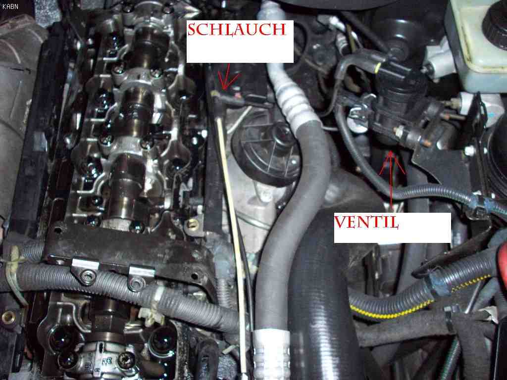

    8) sehe ich war nicht der einzige mit diesem Problem.
    Zwischen Motor und Fahrgastraum hat sich ein Unterdruckschlauch durchgescheuert gehabt mit den gleichen Begleiterscheinungen.
    Einfach durchgeschnitten und mit einem passenden Gummischlauch wieder verbunden :).
