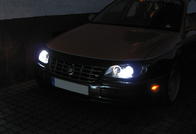

    es gibt für den Omega B nur Angel Eyes von Sonar (und eigenbauten, die machmal bei ebay verkauft werden).
    Die Sonar gibt es nur mit H1/H1 Fassung und ohne Zulassung für Xenon.
    Wenn du mit dem gedanken spielst, dir ein H1 Xenon Kit einzubauen.
    Das klappt nur beim Ferrnlicht, da Sonar die Linsen so gebaut hat, das der Brenner mit H1 Fassung nicht rein passt. Der Glaskolben vom Xenonbrenner ist zu dick.
    Steht auch auf den Scheinwerfern Extra nochmal drauf, NOT FOR H.I.D. Kit´s...
    Ich habe die Sonar, die ich Testweise verbaut habe umgebaut, damit ein Xenonbrenner rein passt. Musste dafür die Linsen von den Calibra Scheinwerfern verbauen.
    die sehen von aussen genauso aus, wie die die bei ebay drin sind. :)
    Bis auf das Glas vorne, das ist bei meinen etwas dunkler. ;)
    die Linsen gibt es leider nicht einzeln.
    Die Calibra Scheinwerfer waren glaube ich auch von Sonar, bin mir da aber nicht mehr 100% sicher.
    wird wohl ein Nachrüstset gewesen sein wenn Carsten schreibt das die nur H1/H1 Fassung hatten, auf Calibra umgebaut dann wird auch der Brenner passen.
