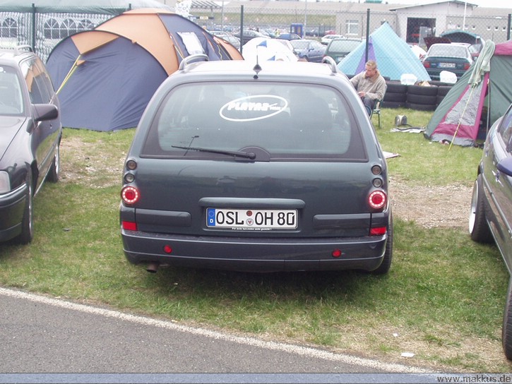

#124 naja ich finde, das die led-rückleuchten jetzt nicht gerade der hit sind. es gibt echt schönere aufm markt. da kann man echt nur hoffen, das design-technisch bald was anderes auf´m markt kommt. solange bleibe ich bei meinen selbstgebauten led-rückleuchten.
hab da mal eine frage, an die leutz, die schon die led-rückleuchten haben.
wie ist den die qualität ???
zeugt euer bc einen fehler an??? (birne defekt) bzw brennt das abs lämpchen ???ich frage aus diesem grund, weil ich bei einem astra f led-rückleuchten verbaut habe und jedes mal hat die abs lampe gebrannt. habe ich nur eine birne dazugeklemmt, ging es abs-lämpchen wieder aus. dann musste ich halt noch in den kabelstrang von den rückleuchten einen wiederstand einsetzen
damit ich das halt in den griff bekomme.
ist das auch der fall bei dennen ??? -
#126 Also mit Lastwidertänden habe ich schlechte Erfahrungen gemacht. Brauchte ich für die Innenleuchte vorne, damit diese LED bestückte Version von mir auch komplett ausgeht. Der Dimmer hat sie immer etwa 30 % leuchten lassen. Mit dem Lastwiederstand zieht die Leuchte mir über Nacht die Batterie leer.
#127 das ist richtig dizzyboy.
bevor ich aber einen wiederstand eingebaut habe, habe ich einfach in die leitung ( bremslicht ) einfach eine birnenfassung mit dran gemacht und das problem war weg. das ist vielleicht nur einen hinweis das beide bremslichter defekt sein sollen. man weis ja nicht, was die opel sich dabei gedacht hat.zum thema laswiederstand. so einen hätte ich eh nicht verbaut. ich benutze da lieber normale wiederstände um so etwas zu verhindern (batterie leersaugen und so)
aber bei der innenleuchte ist es ja bekannt das sie einfach mitbrennen tut. deswegen habe ich diese standart gelassen. werde aber meine mal umbauen und setze noch ein paar smd´s ein. die sollen dann einfach beim fahren bei nacht ganz schwach die mittelkonsolle ausleuchten ohne das es nerfen tut beim fahrengruß louis
