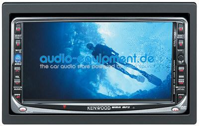

ja ausser dein 1 DIN radio hat auch navi - trotzdem fällt dann wohl dein Farb display weg.
sollte ich mal ein Auto haben mit 2 DIN Schacht werd ich mir auch ein radio in 2 DIN kaufen, den das fach unter dem radio sieht leider scheise aus
lieber gleich so =)
