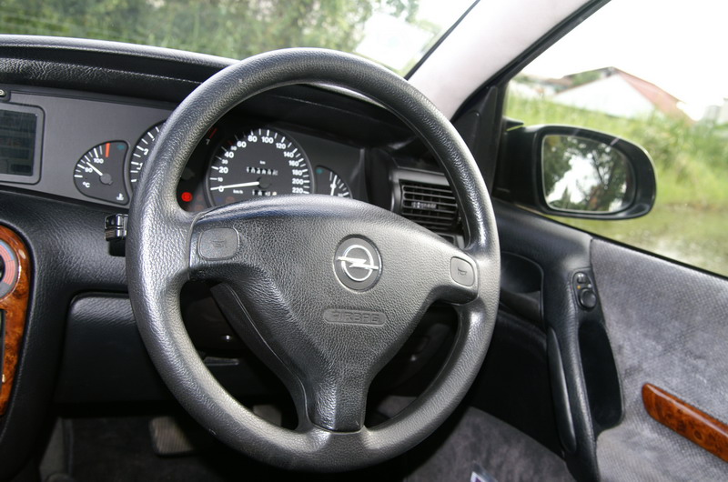

    Beim Astra Lenkrad bin ich mir nicht sicher... Viele sagen es geht nicht, aber was ist dann hiermit:
    Definitiv ein Astra/Zafira/Corsa Lenkrad (Der Airbag ist weiter runtergezogen als beim Vectra Lenkrad und hat auch eine andere Form)

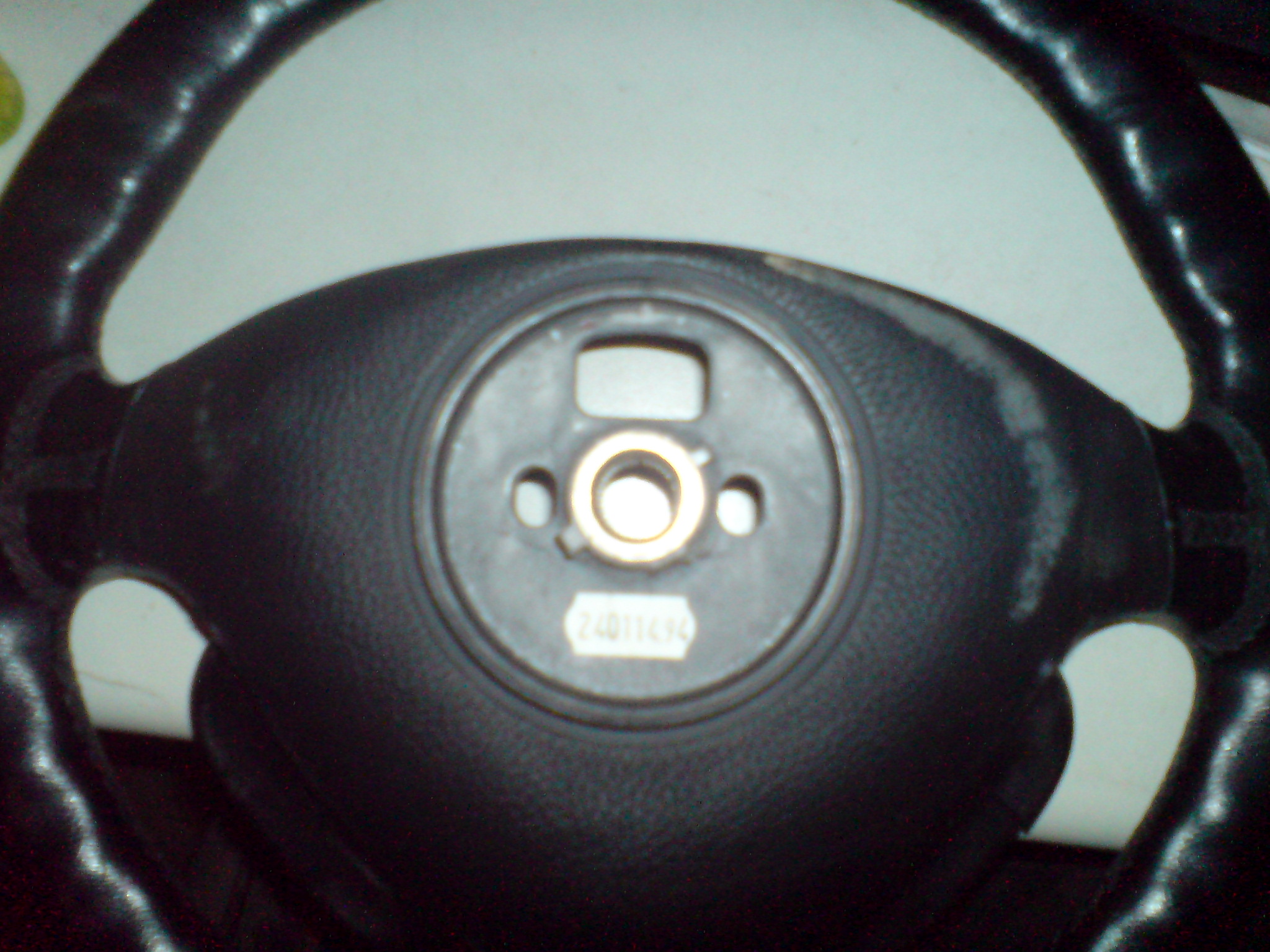

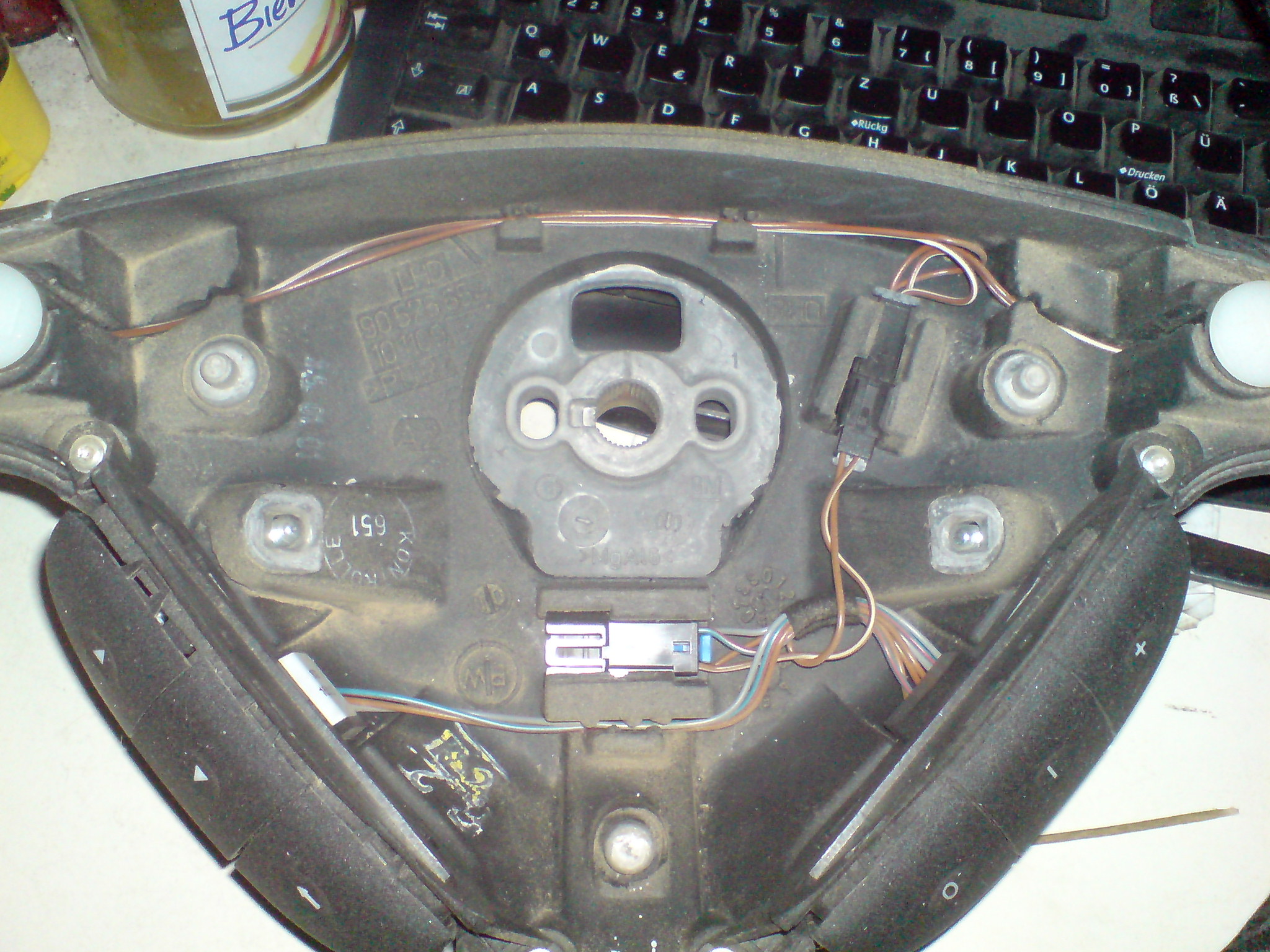

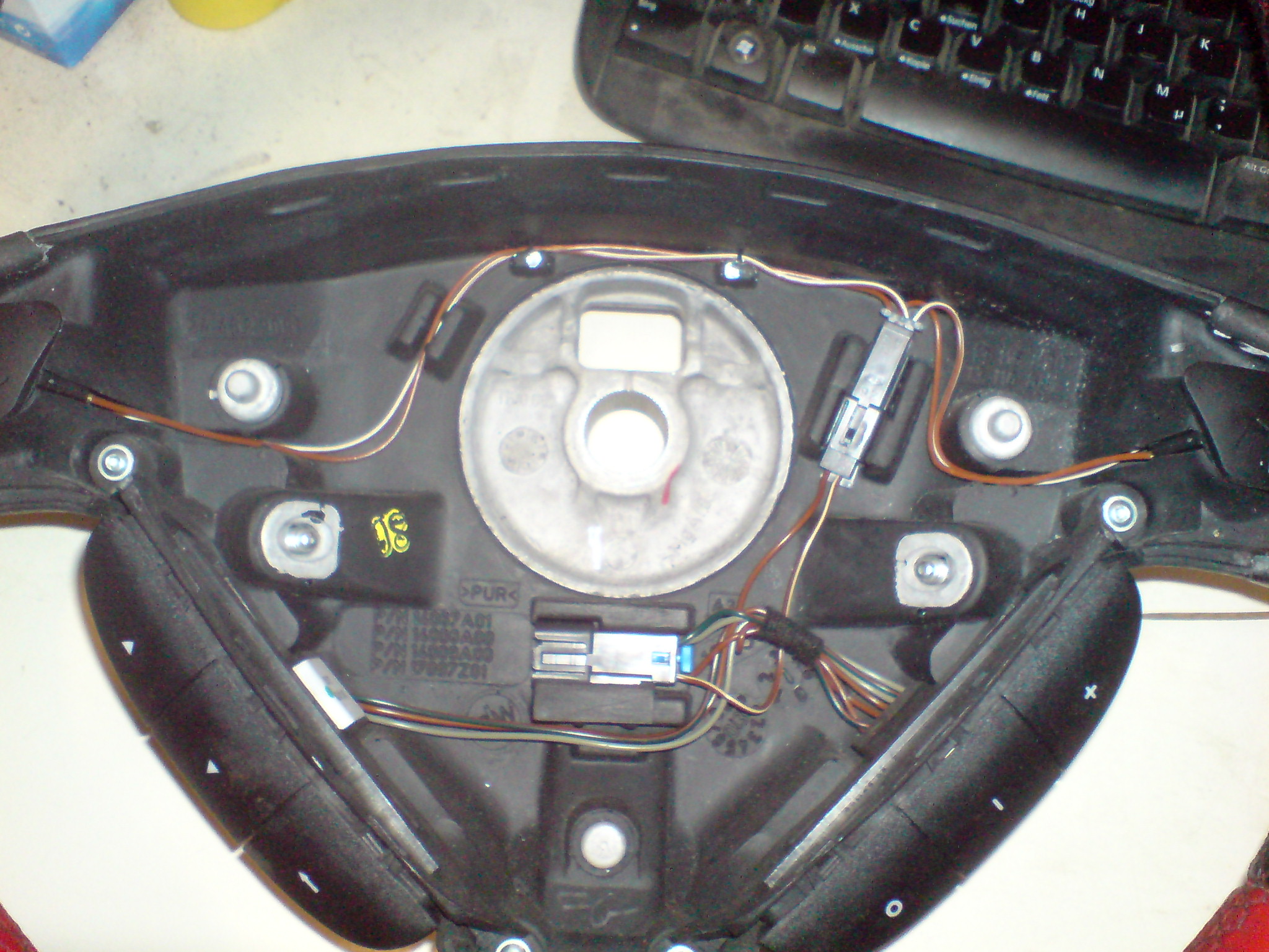

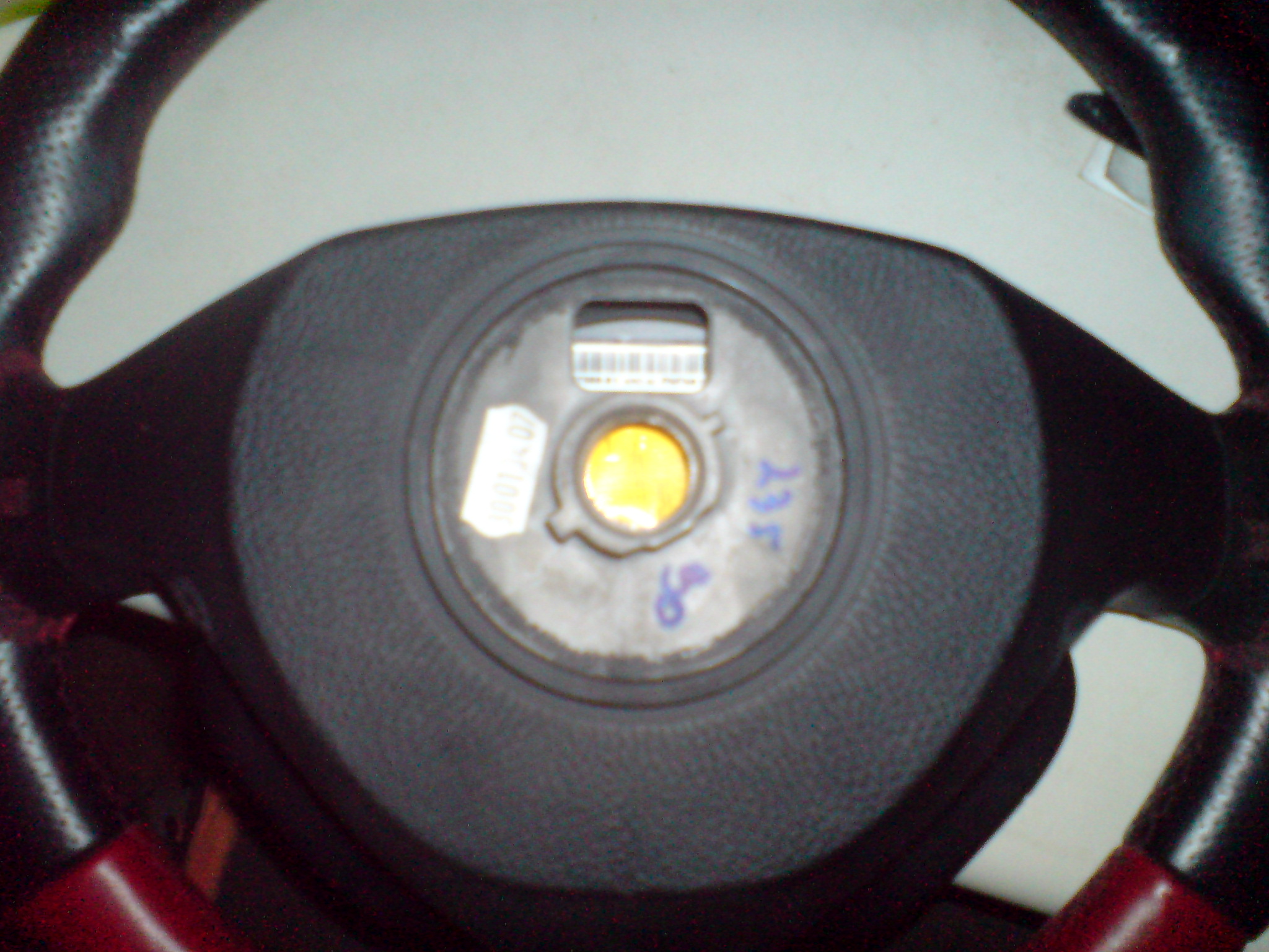

    kein plan wie umgebaut wurde aber ich heng mal 4 bilder an astra g lenkrad und vectra b
    der unterschied ist zu groß um es ori drauf zu bauen und per adapter ist nicht zuläßig
    corsa b hat noch das gleiche lenkrad aber kein plan wie da die aufnahme ist

    die bilder von mir hast du dir aber schon angeguckt ??
    es geht nicht !!
    guck dir den durchmesser der nabe an im vergleich zum ome/vectra
    das ein corsa b lenkrad die gleiche nabe hat wurde nun schon gesagt wenn diese info stimmt ist das gezeigte bild vom vauxhall ome ein corsa b lenkrad und kein astra g
    der airbag vom astra g passt aber wiederrum in das corsa lenkrad
