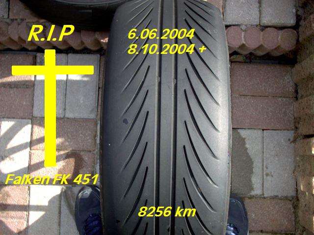

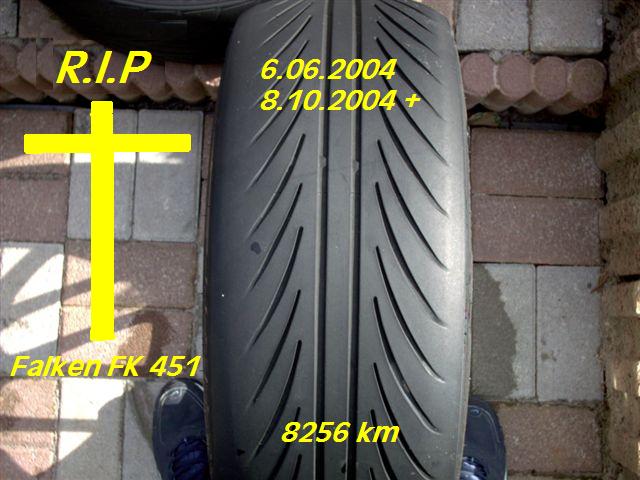

#6 Bei meinen 225/18 Dunlop SP9000 an der VA war der verschleiss an innen und außenkannte höher, Luftdruck war laut Reifenhändler empfehlung 2,5 bar.
Nach dem Neureifen kauf habe ich mir von Dunlop die Werte geholt, die schreiben für die 225er mindestens 2,9 bar und meine 245 auf der HA min. 3,3 bar bei Volllast vor.
Mal beobachten ob das gut ist.
#8 Ja das Bild kommt mir bekannt vor, meine waren noch extremer, dachte eigentlich man kann sich auf die Aussagen vom "Fachmann" verlassen.
Naja das war dann wohl nix....
Werde meine Spur und Sturz überprüfen lassen und dann hoffen das die jetzigen Luftdrücke richtig sind.
Ist ja nicht grad billig der Spass 4x neue Reifen....
