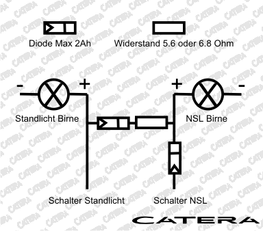

    du brauchst auf jeder Seite 2 Dioden.
    Und einen Hochlastwiderstand mit um die 6 Ohm.
    Ich stell nachher mal die Schaltung dafür rein.

    hier meine Schaltung.
    Ich hatte doch geschieben um die 6 Ohm. :)
    Um so mehr ohm du nimmst, um so dunkler wird die Birne.
    Bei 5,6 leuchtet sie ungefähr mit 5 - 7 Watt.

    Ja der Plan gefällt mir!
    Dachte auch in diese Richtung...
    aber warum 6 Ohm?
    12/6= 2Ampere
    2A*12V =24Watt
    brauche da doch nur 5 Watt....
    ich habe das mal von ein paar jahren so ausgerechnet und getestet.
    Wenn du das dann ausmisst, kommen um die 5-7 Watt raus.
