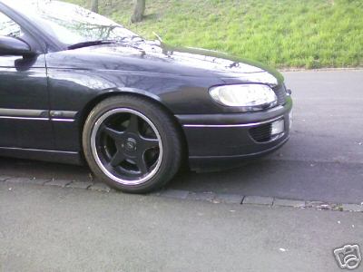

ich fahre auch eine Omega B Kombi und habe auf der VA 8,5x17 et 35 mit 235/45 ZR 17 und auf der HA 10x17 et 30 + 20 mm Platte pro Seite mit 255/40ZR17 drauf - habe hinten nur die Kante umgelegt damit es auch mit den Platten passt - hier ist ein Bild zu sehen : http://www.omega-freak.de/galerie/bilder/bild-6814.jpg
#5 danke für die info.sieht echt gut aus dein auto.
welches fahrwerk haste denn da noch drin.

habe ein KAW Fahrwerk 65/35 drin - gefällt mir sehr gut - PS: Felgen stehen zum Verkauf - Falls Interesse einfach ne PN oder Mail an mich
