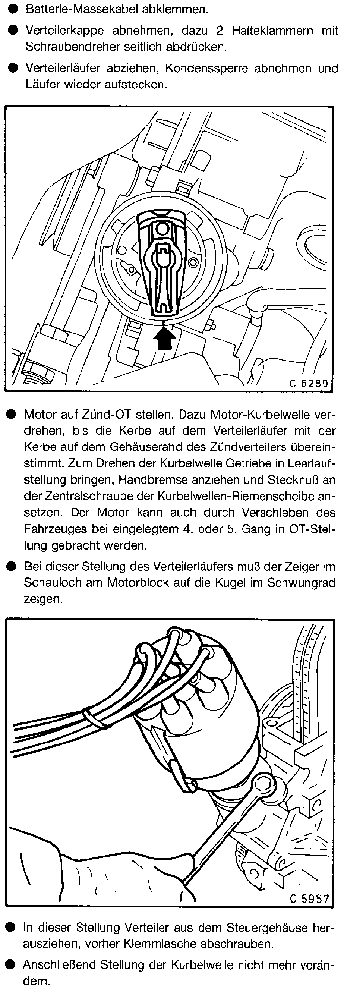

    ich möchte bei meinem C40SE den Zündverteiler ausbauen. Hier heißt es den 1. Zylinder auf OT stellen. Wie mach ich das denn?

    Ach, das ist doch alles halb so wild. Wenn Du, z. B. mit Edding oder einem geritzten Strich, markierst, wo der Verteilerfinger steht und Dir noch merkst, wo der Anschluß für den Hallgeber ist (da gibt es nur zwei Möglichkeiten, von denen eine richtig ist), brauchst Du gar nichts auf OT zu stellen.
