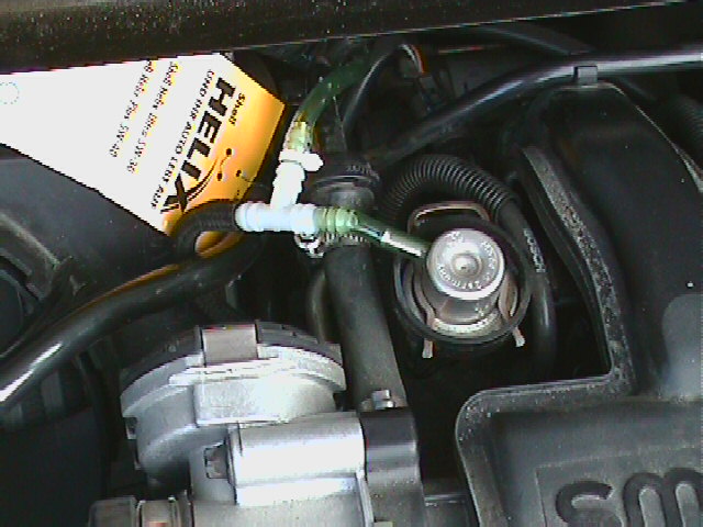

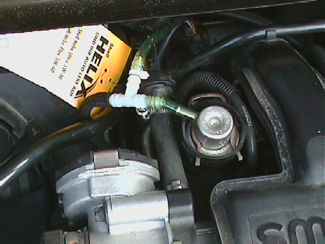

    .... jau, kann mich den Vorredner nur anschließen, hab so ein Teil im Smart verbaut, einfach T-Stück und Schlauch aus dem Baumarkt/Zooladen holen und Anzeige dran und gut :rolleyes:
    Der Smart Motor schafft die 1 Bar übrigens logga, mit tuning fast 2 Bar :P ;)
    Greetz, Mike.
    PS. Altes Bild vom 1. Test funzte aber ohne Probz.
