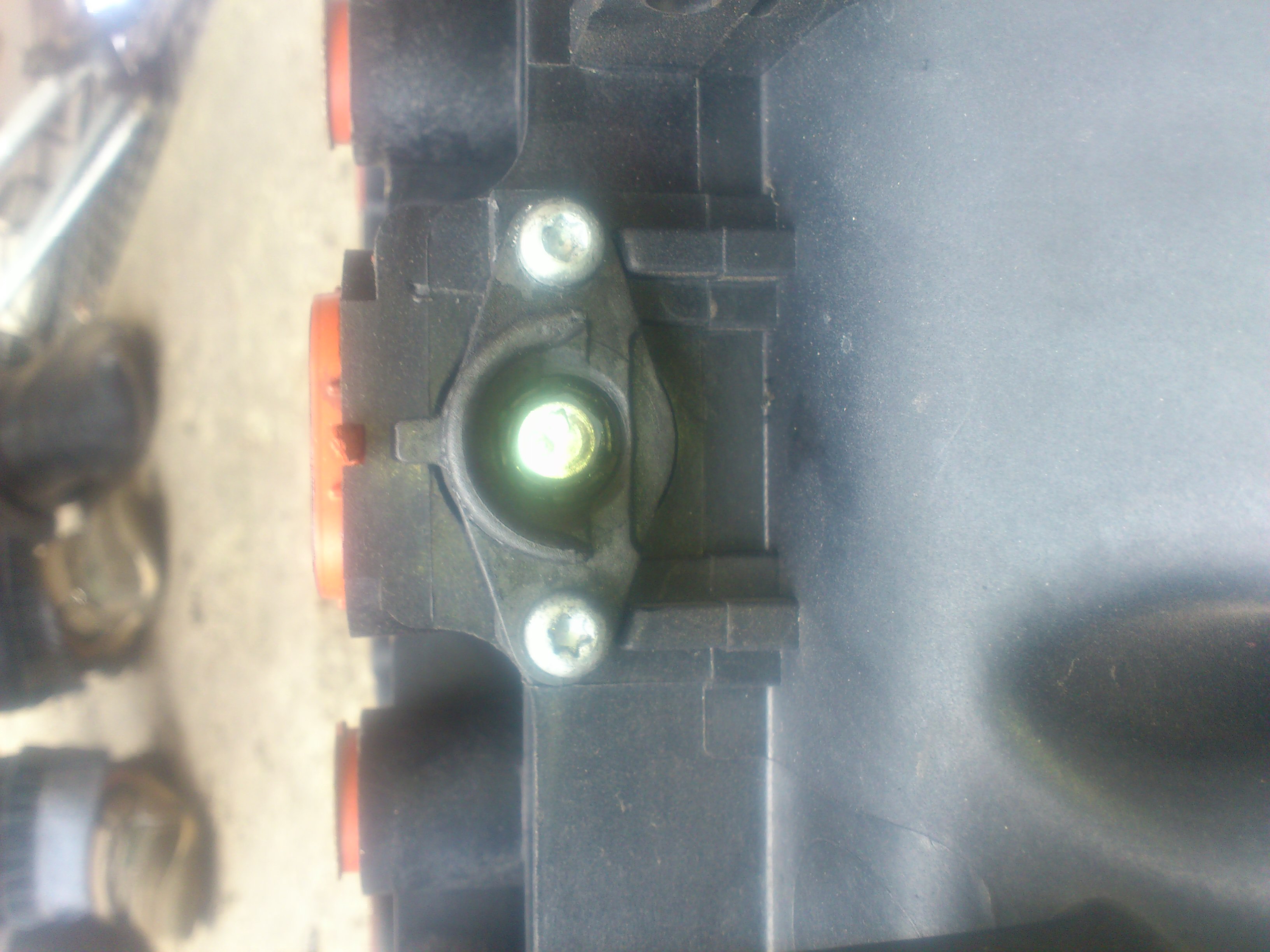

    @Chrisix die Drallklappen sitzen in der Ansaugbrücke und sorgen für eine Verwirbelung der Luft in den Brennräumen um eine bessere verbrennung des Diesels zu ereichen.

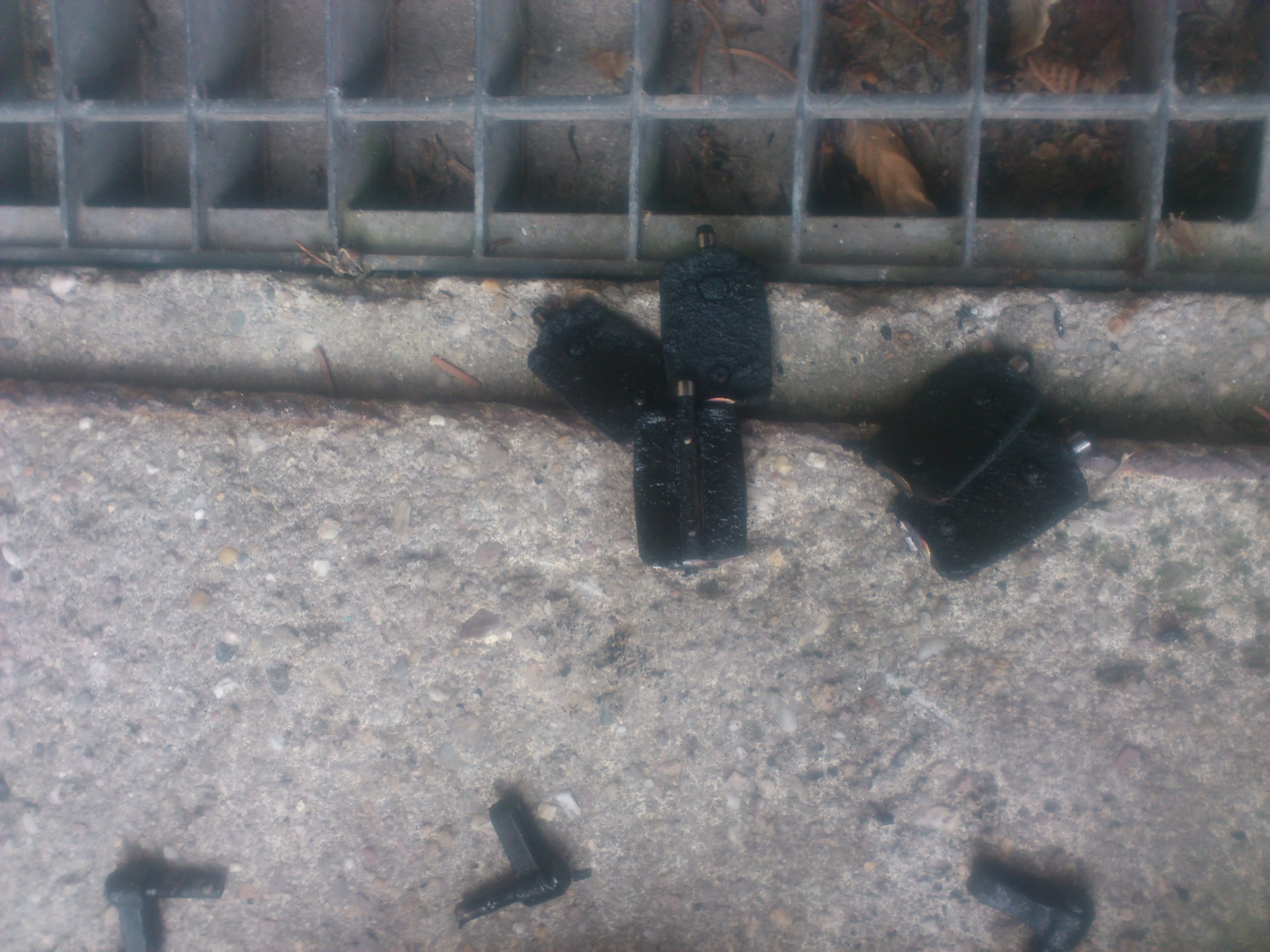

    @Antilpoe74 das Abreissen oder Abbrechen der Drallklappen ist unabhängig von der Laufleistung. Wenn die Drallklappen reissen wandern sie durch den Ansaugtrackt in den Motor und richten dort Verheerende Schäden an.
    Als vorbeugende Maßnahmen wurden bei MT folgende Dinge genannt,
    das entfernen der Drallklappen in der Ansaugbrücke oder der Tausch der Ansaugbrücke gegen die von einem BMW nämlich die des 530d M57. Habe Dir hier mal den Link zum Thread bei MT angehängt ist bestimmt auch für dei anderen 2.5DTI Fahrer interessant:

    kann man die Drallklappen auch beim y22dth ohne Probleme ausbauen?
    Ich frage weil, ich Ansaugkrümmer und Drallklappen gerade greinigt habe (sahen heftig aus), die Klappen aber verbogen sind (falls sie normal alle gleich sind) und am Ansaugkrümmer schleifen!

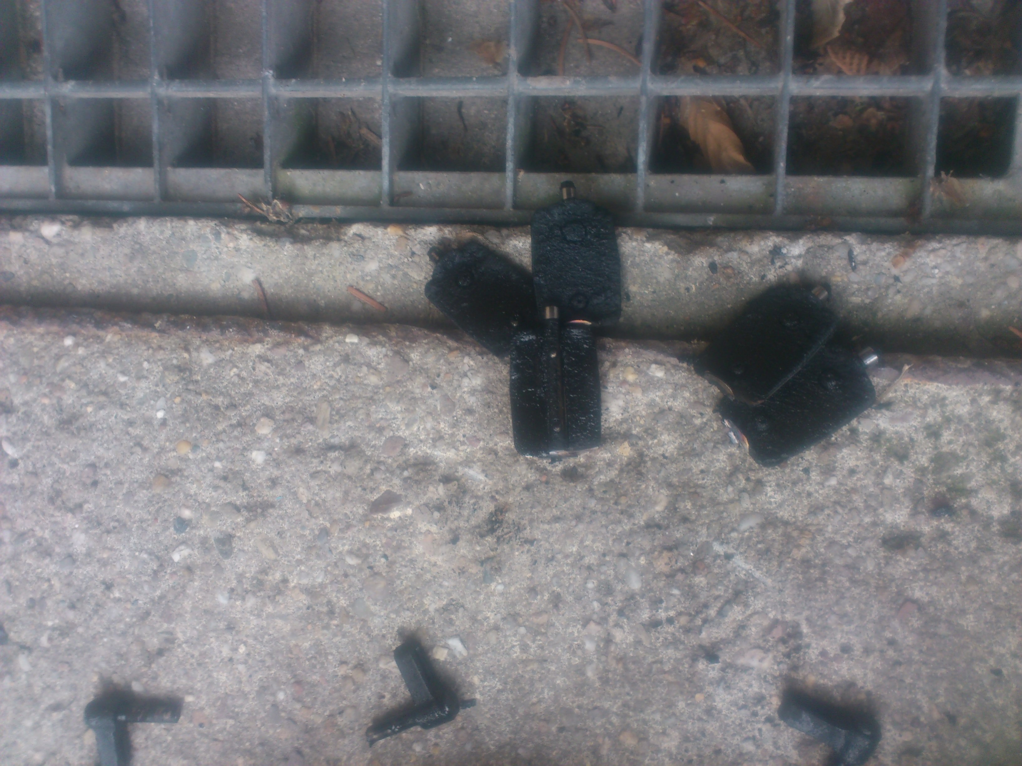

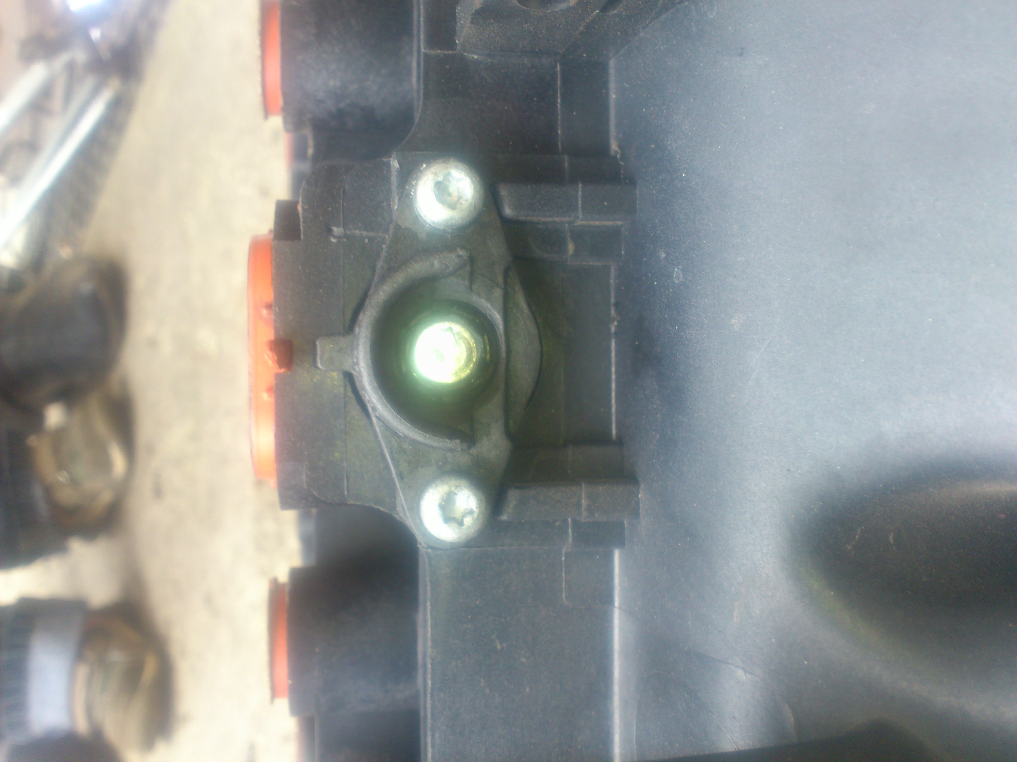

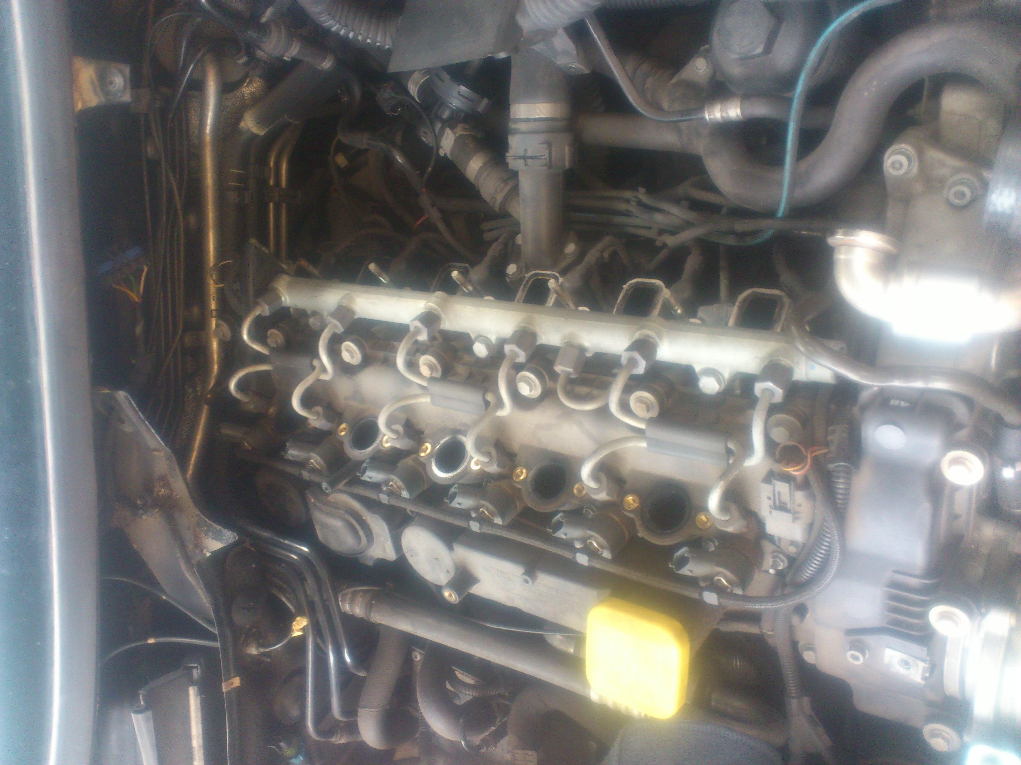

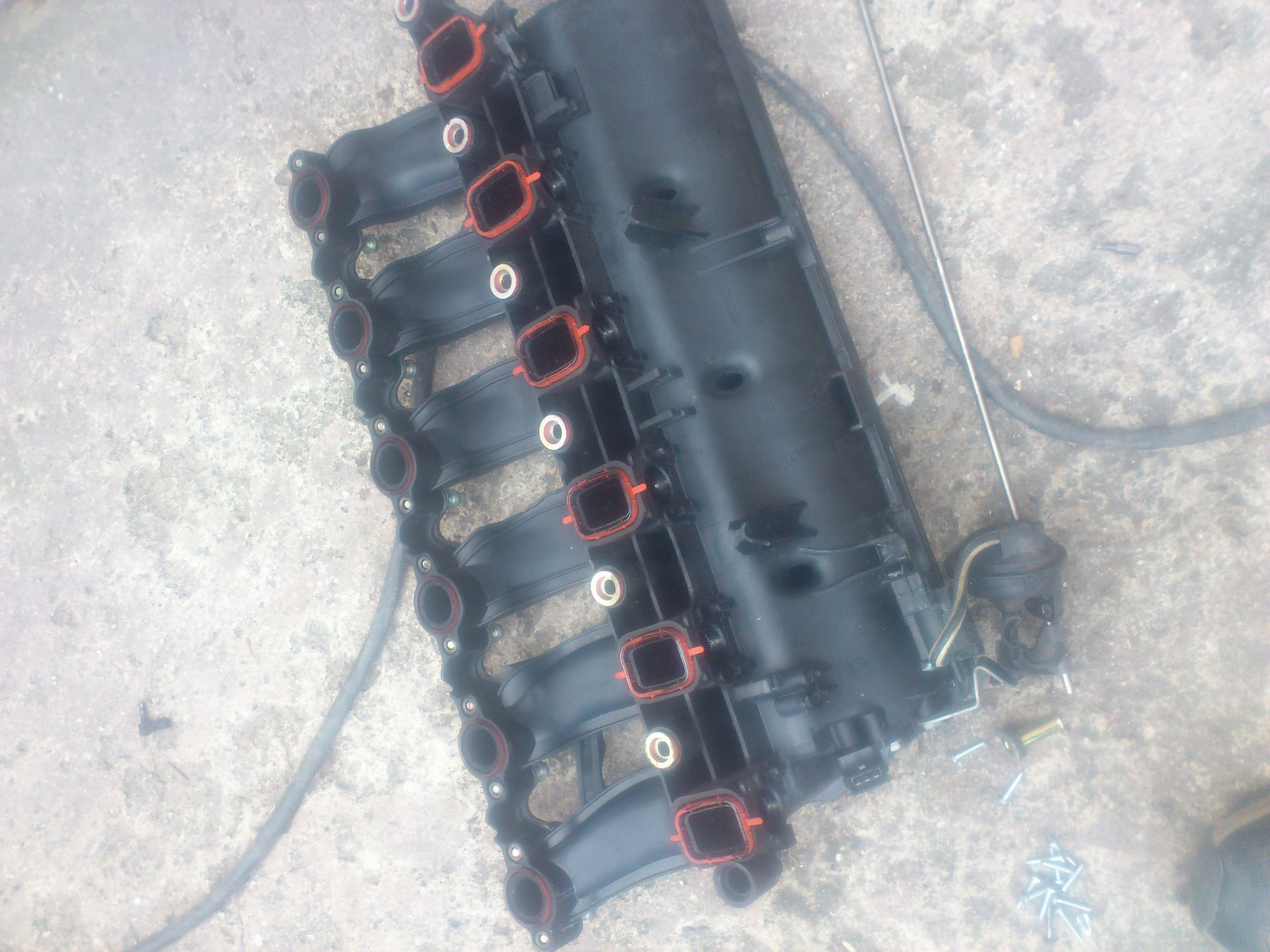

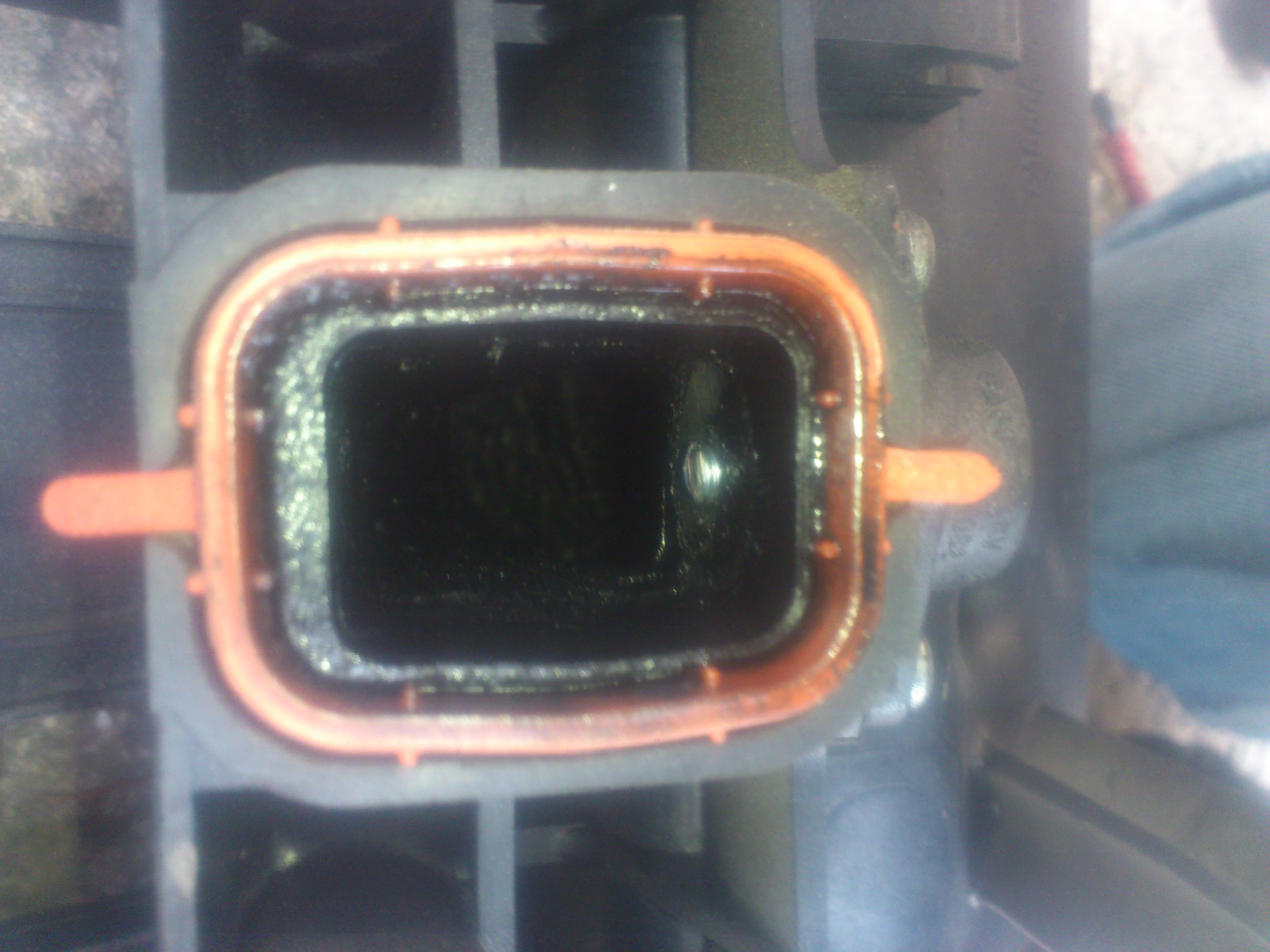

    So hole den Fred mal wieder hoch da ich mir ja nun auch nen y25dt gekauft habe, die Anleitung für den Drallklappenausbau habe ich mir auch schon ausgedruckt. Nun habe ich aber ein paar fragen, und zwar was wären negative auswirkungen wenn die Drallklappen raus sind? Und hat schon wer aus dem raum Berlin/Brandenburg die Drallklappen bei sich selbst ausgebaut und würde mir dabei unter die Arme greifen???
    mfg Chris
    das ganze hat nichts negatives !!
    du bekommst es nicht mit ob die schon draußen sind oder nicht, erst wenn du zerlegst und reinschaust
