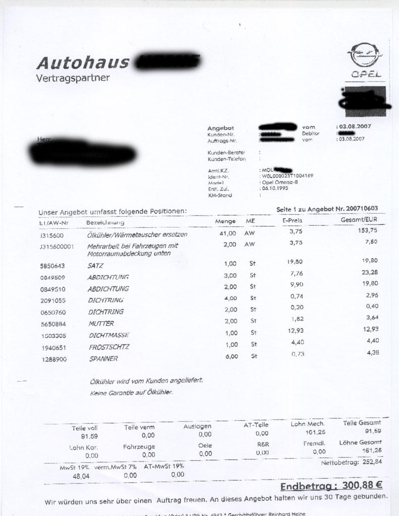

    hab mir mal von Opel einen Kostenvoranschlag machen lassen...die benötigen irgendwie mehr Teile :hammer:
    Hab das Angebot mal angehängt, wollen die mich verarschen oder wie läuft das beim FOH?

    Habe heute auch fast alle Teile bekommen. Morgen kommen nur noch 6 Dichtringe für die Ansaugbrücke oder -spinner. Habe leider gar keine Zeit mehr und muss weg bis spät nachts, aber wenn ich dran denke, dann vergleiche ich. Kann Dir nur schon dagen, dass da die Dichtungen für die Ansaugbrücke dabei sind. Die müssen ersetzt werden.

    Also Du brauchst:
    Ölkühler, dazu passend folgende Materialien:
    2 Hohlschrauben mit je 2 (also 4) Dichtringen (4 kleine Metalldichtringe)
    2 Hohlschrauben mit je 2 (also 4) Dichtringen (4 Gummidichtringe).
    (Weiß nicht ob man sie alle braucht, aber FoH hat nachgesehen und ich sie genommen, wiel ich morgen nicht ohne ein Teil dastehen wollte.)
    Siehe Rechnung (die unteren sind nur Sitzschrauben, die waren ausgenudelt)
    Dann für die Ansaugbrücke und den -krümmer brauchst Du 2 Dichtungen mit 3 zusammenhängenden Löchern und 3 Dichtungen mit 2 zusammenhängenden Löchern. Dazu ein Dichtmittel, aber ne normale Dichtmasse vom Ersatzteildealer des Vertrauens reicht auch. Zuletzt braucht man angeblich noch 6 Ringgummidichtungen. Die bekomm ich morgen, ähh heute. Alleine die kosten 25 Euro.
    Heute abend mehr bzgl. meiner OP mit Fotos (wenn ich dazu Nerven habe).
    Wer helfen oder glotzen will...
    Gruß Marten
